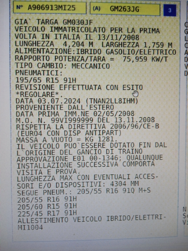

Inserito il 07/01/2026 alle: 10:56:32
In risposta al messaggio di Steu851 del 02/01/2026 alle 09:39:55
Prova a registrarti sul sito di area B Milano e facci sapere
Ecco lafoto del libretto con scritto
   Veicolo IBRIDO / ELETTRICO
rilasciato a Brescia con MI1004
il 01-12-2025
Da ora in poi contattate Voi chi di dovere e pensateci .

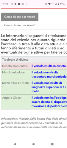

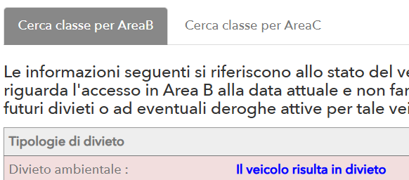

Inserendo la targa nel.sito del comune di Milano, non può entrare
Magari hanno bisogno di un po' di tempo per aggiornare il database della MCTC(dubito)da dove prendono le info
Accettatene, perché se non puoi comunque entrare dopo la modifica, temo tu abbia speso soldi inutilmente

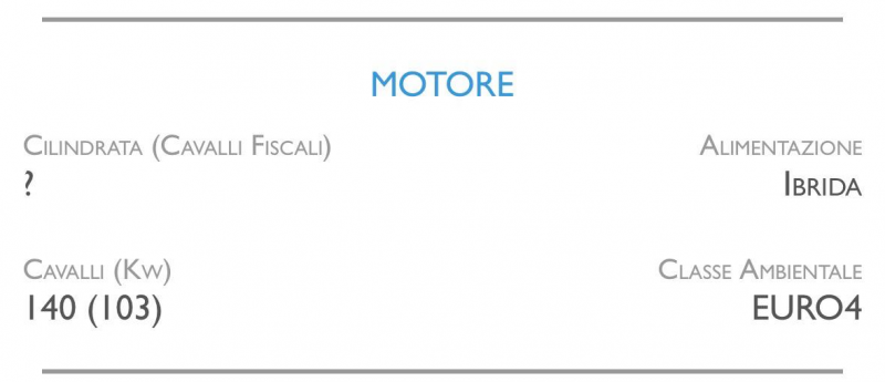

Inserito il 07/01/2026 alle: 11:30:04
Temo che il comune di Milano guardi se è ibrido solo dopo aver verificato che sia Euro6.
La targa sembra aver il divieto anche per l'Area B
Mentre le app che interrogano il database della MCTC già lo danno come ibrido, anche se Euro4.
Forse per avere il permesso bisogna sentirli, ma sembra che il permesso non sia automatico.
Se non intessa Milano (per me sarebbe vincolante), si potrebbe verificare in altre zone.

Temo che il comune di Milano guardi se è ibrido solo dopo aver verificato che sia Euro6. La targa sembra aver il divieto anche per l'Area B Mentre le app che interrogano il database della MCTC già lo danno come ibrido,
anche se Euro4. Forse per avere il permesso bisogna sentirli, ma sembra che il permesso non sia automatico. Se non intessa Milano (per me sarebbe vincolante), si potrebbe verificare in altre zone.
Presumo che tutti si basino sulla.classe emissioni, che non è cambiata
Quando feci mettere , su tre veicoli diversi, il filtro anti particolato, la classe ambientale cambiò da euro 2 a euro 5 su uno e da euro 3 ad euro 5 sugli altri
