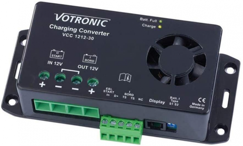

Ovviamente a 12,8v non c'è carica della BS e quindi ho dovuto installare un Booster . perchè mi ero reso conto che l unica carica della BS in viaggio era quella dal pannello solare.
Il mio è tra i primi (del 2015) con alternatore Smart e quindi Hymer non installava il booster (forse non se ne erano resi conto) che invece ha incominciato a installare di serie poco dopo.

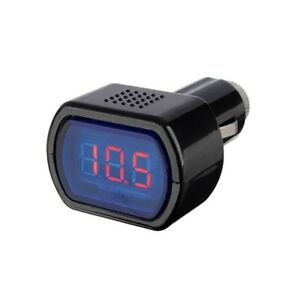

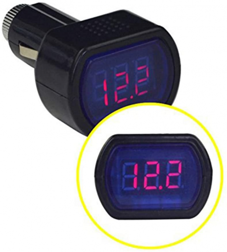

Ciao con i vari suggerimenti presi, direi che la soluzione più easy sarebbe farsi un giro anche breve e misurare tensione BM
È un po scomodo perché si deve togliere tappetini coperchio plastica e poi accedere batteria zona posto guida
Potrei prendere uno di questi e usarlo sia per controllare tensione che per caricare cell (anche se di solito uso Inverter piccolo che ho installato a lato del sedile)

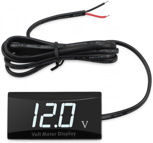

O hai la vista da falco, o secondo me mentre guidi fai fatica a leggere un display così microscopico. io prenderei qualcosa che casomai fa solo voltmetro ma con display piu grande per leggere meglio e non rischiare di distrarsi tropo a lungo.
Per esempio QUESTO
Io ho preferito prenderne uno piu o meno come QUESTO , con il filo, e ci ho attaccato uno spinotto accendino, e così me lo metto davanti, vicino al volante in modo da leggerlo bene e orientarlo che non ci batta il sole altrimenti poi è difficile leggere. La sicurezza alla guida prima di tutto.
Però, se hai un tester, prendi due cavetti in piu , tagli via i puntali e ci colleghi uno spinotto accendino, e usi quello che sicuramente si legge meglio e piu preciso. E poi serve sempre.
tropo a lungo. Per esempio QUESTO Io ho preferito prenderne uno piu o meno come QUESTO, con il filo, e ci ho attaccato uno spinotto accendino, e così me lo metto davanti, vicino al volante in modo da leggerlo bene e orientarlo che non ci batta il sole altrimenti poi è difficile leggere. La sicurezza alla guida prima di tutto. Però, se hai un tester, prendi due cavetti in piu, tagli via i puntali e ci colleghi uno spinotto accendino, e usi quello che sicuramente si legge meglio e piu preciso. E poi serve sempre.
Grazie dei suggerimenti
Ma visto che la tensione non si alza se c'è alternatore smart, per guardare tensione basta fermarsi dopo un giretto e guardare o è tassativo guardare mentre ci si muove? Se necessario muoversi chiaro che quello che ho proposto ha display un po' piccolo :)

L alternatore comunque carica a 14 e qualcosa per un po, e poi passa a 12,8v (cioè non carica niente e quella è la tensione della batteria).
Per rendermi conto di come funzionava la cosa, per alcuni viaggi ho lasciato il voltmetro sempre inserito e lo tenevo sempre d'occhio per capire come e quando e per quanto tempo l alternatore riprende a caricare.
Poi, ora che ho capito il voltmetro non lo uso piu.
Per esempio, quando si accendonno i fari l alternatore si riattiva e per un po carica.
In presenza del booster l alternatore smart si attiva piu spesso perchè con BS scarica il booster la carica con 30A a 14,5v che sarebbero quasi 35A prelevati da BM a 12,8v e quindi l alternatore smart sente questo prelievo e quindi si riattiva per mantenere comunque carica la BM.

Io ho ovviato con
questo apparecchietto
e quindi in ogni caso, la BS viene costantemente ricaricata con carica corretta sia che l alternatore vada sia che non vada.
http://www.iz4dji.it/Lavori/Boo...
