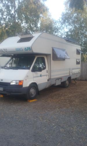

salve a tutti
ho appena acquistato un ennesimo camper un RIMOR BRIG 678 110CV 7 posti letto perfette condizioni generali ma un unica pecca ...non ha l'idroguida ...chiedo cortesemente se qualcuno sa se posso montare l'idroguida e cosa mi costa... PS il camper e del 95
grazie anticipatamente
