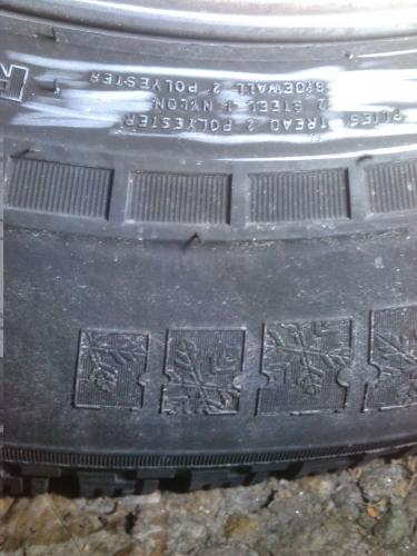

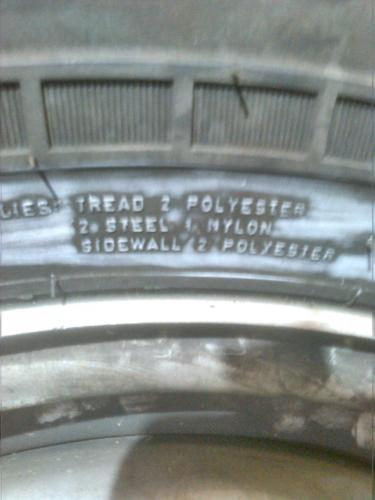

21/03/2009 29437
Inserito il 29/11/2018 alle: 23:44:19
esempio su pneumatico non europeo con scritte in una unica icona
sui nostri le scritte sono separate e le "ply rating " hanno definizione completata con i nomi dei materiali costituenti le "tele" polyestere,nylon steel ed ora anche aramide o kevlar
la scrittura è all interno di un ovale su un fianco della gomma
.Risultati immagini per ply rating

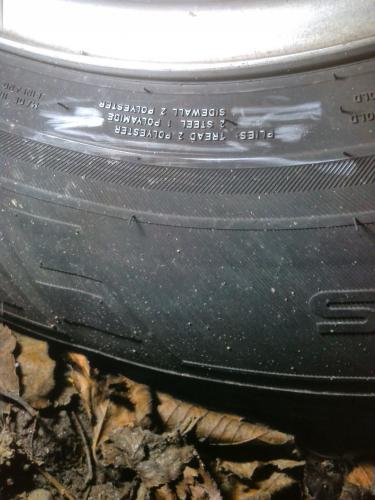

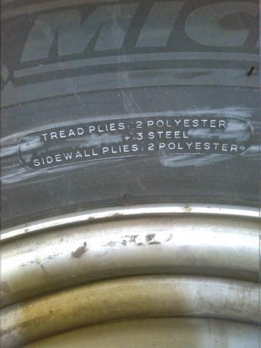

21/03/2009 29437
Inserito il 30/11/2018 alle: 18:02:49
In risposta al messaggio di salito del 29/11/2018 alle 23:44:19
esempio su pneumatico non europeo con scritte in una unica icona sui nostri le scritte sono separate e le ply rating hanno definizione completata con i nomi dei materiali costituenti le tele polyestere,nylon steel ed ora anche aramide o kevlar la scrittura è all interno di un ovale su un fianco della gomma .
Ecco europee 215/75.16 116/114
mich agilis alpin dove sono le 10tele ?
nokian WRC sono sette o 10 ?
in questa wrc3 se notate altro materiale polyamide  e sono di due anni fa quelle di questo anno non so forse non le comperò ora ma fra due .tre mesi
Visto che mich.ha 5 tele contro le 7 di nokian ? Ma nessuno dichiara il diametro ...che volete la casalinga di Voghera deve sapere dolo che il detersivo lava piu bianco del bianco oppure l altro lava non con Amore ma con Vero Amore ...io voglio saperne di più e dati tecnici non solo parole.parole...slogan...10 tele...
Modificato da salito il 30/11/2018 alle 19:00:04
