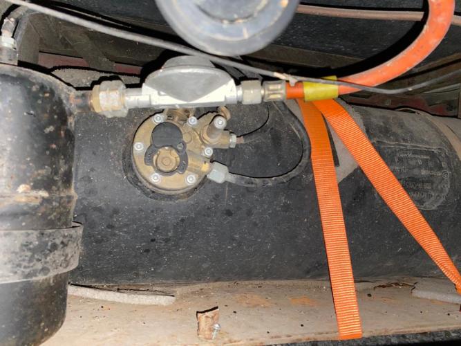

Per una serie di eventi ho scoperto che il mio attuale impianto a gas non è a norma.
In questo momento il mio camper monta un serbatoio fisso gpl (bombolone) montato nel 2015 e con scadenza 2025.
Dico che non è a norma perchè non è riportato sul libretto.
Premesso che ancora non ho capito come ha fatto a passare la revisione, vorrei sistemare il tutto con il minimo della spesa.
Stavo quindi pensando di dismettere il bombolone e mettere le classiche bombole.
Ed ecco arrivato alla domanda, qualcuno tra voi sa come caspita nasceva questo modello e come erano posizionate le bombole?
Attualmento ho uno sportello esterno posizionato sul paraurti che da accesso all'attuale bombolone posizionato in orizzonatale.
Credo che quella sia la posizione originale ma vorrei davvero capire le bombole come erano messe.

Dalle immagini che trovo sul web direi che il vano bombole è quello tra la porta cellula e la ruota anteriore.
Metti una foto del tuo mezzo per capire dove si trova il serbatoio.
Non specifichi la capienza, comunque al tuo posto io mi terrei il serbatoio, ovvio mettendolo a norma.

Per il consiglio di tenere il bombolone ti capisco solo che da quanto ho capito la spesa per metterlo a norma non è bassa.
Purtroppo non mi sono mai potuto permettere l'acquisto di un camper per i prezzi alti e questa volta l'ho fatto solo perchè me lo ha venduto un mio amico ad un prezzo davvero basso 4000Euro, quindi tutti i lavori di manutenzione li ho fatti in totale autonomia ma per questa cosa, trattandosi di sicurezza, non voglio mettere mano e vorrei provare a capire se esiste una soluzione ad un prezzo basso.
La mia paura è che anche se dismettessi il bombolone devo comunquere spendere molto per rendere a norma il vano per le bombole.
Su questa cosa non ne so nulla :-(
intanto allego la foto del bombolone che avevo scattato ieri.

Quel bombolone non è a norma per moltissime cose, non solo perché non è trascritto
Ti consiglio di non usarlo finché non sistemi la cosa, se ti fermano ti sequestrano il CDC, oltre alla multa

Non saprei, bisognerebbe vedere
Qualsiasi cosa che fai con il. Gas, deve essere certificata
Quindi valuta bene se rimettere un bombolone a norma o fare il vano bombole, in ogni caso devi affidarti a qualcuno

Come faccio a metterlo a norma . Ho acquistato nuovo bombolone icom certificato del collaudatore e richiesta alla MTC ma non me lo fanno perche nel libretto di circolazione non risulta ne installazione ne le diverse sostituzioni

Ragiono per logica. Il bombolone non compare sul libretto, quindi è come non esistesse; quindi se non esiste, con una certa manualità (che mi pare a te non manchi) lo smonto, rimetto in sesto il vano originale, ci rimetto le bombole 'normali', cambio il regolatore di pressione e tubo, e...voilà, con poca spesa mi rimetto in regola ed in sicurezza, lontano da noie burocratiche.
E' possibile? A me non risulta necessario l'intervento di tecnico qualificato per allacciare un tubo alla cucina a gas. Se ho capito bene, lo riporteresti al suo stato originale;  Il bombolone di risulta (scarico) lo affiderei ad officina (o autodemolizioni) autorizzata allo smaltimento.

Il camper in origine (quando è uscito dalla fabbrica), aveva il vano bombole? se si, e non è stato "cannibalizzato" nel senso che è rimasto come era in origine, è tutto semplice e può essere ripristinato con poca spesa. Ma, se non c'è e lo devi creare ex novo, il costo sarà proibitivo perchè ti devi servire di un tecnico che certifichi il lavoro e devi anche trovare lo spazio per poterlo creare.
Quindi, riepilogando.. accertati se c'è un vano bombole e se c'è, come ti è stato detto precedentemente, smonti il bombolone e ripristini la tubazione con regolatore nel vano dove alloggerà la bombola normale.
Nel caso invece non ci fosse, a questo punto ti conviene sostituire il bombolone con uno certificato e lo fai omologare a libretto!
