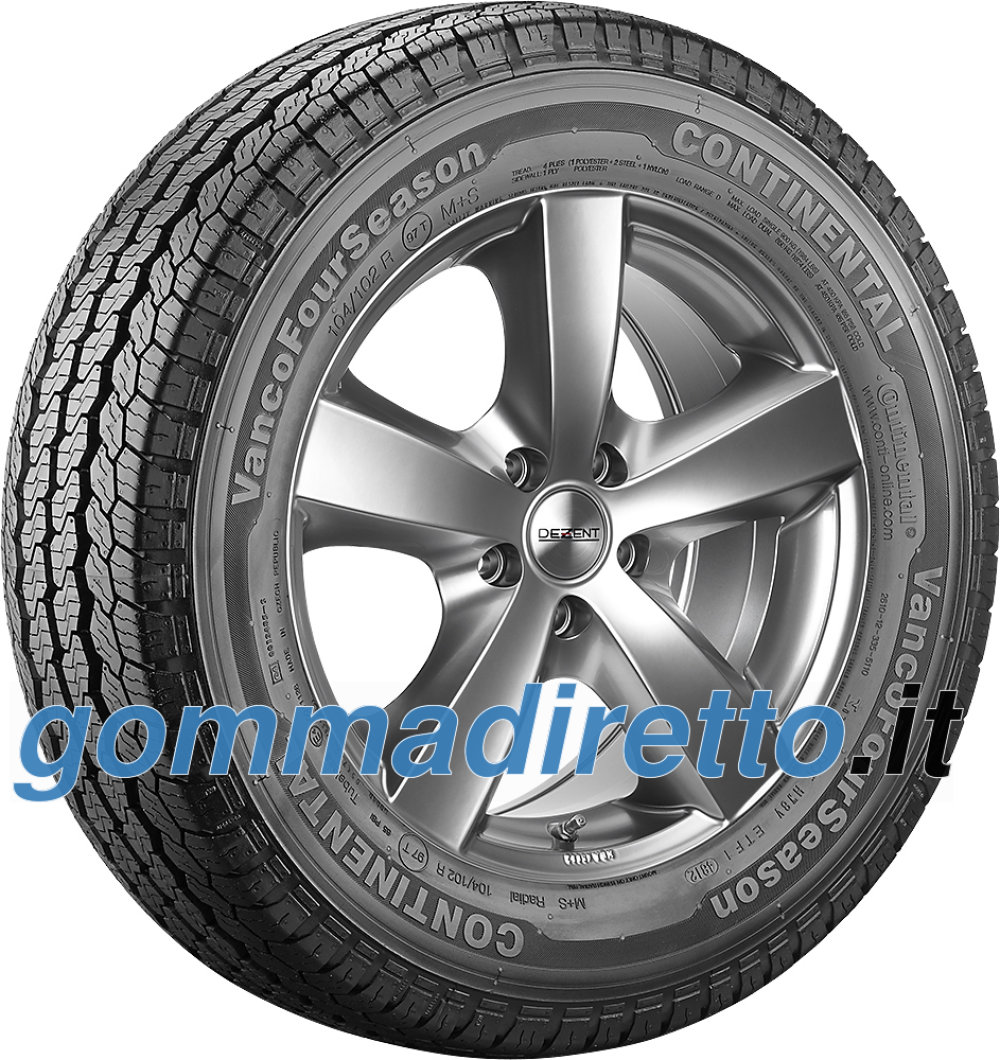

perchè non azzardate un paragone con le continental vanco 4season ?

> Tra l'altro le Vanco Four seasons hanno la marcatura M+S mentre le Vanco Four Seasons 2 hanno sia M+S che Snowflake. Ecco le Vanco Four Seasons: e queste invece sono le Vanco Four Seasons 2 http://image.delti.com/tyre-pictures/1000/Brands/Continental/130/Seite_vancofourseason2_WM.jpg Mi sembra che abbiano un battistrada molto adatto a un camper. Come si vede, le Four Seasons non hanno le lamelle, mentre le Vanco Four Seasons 2 hanno anche le lamelle, forse per questo hanno anche lo Snowflake. __________________ Tommaso IZ4DJI www.iz4dji.it

Inserito il 21/03/2015 alle: 14:40:10
quote:Risposta al messaggio di IZ4DJI inserito in data 21/03/2015  14:25:21 (Visualizza messaggio in nuova finestra)>
> le Vanco Four Seasons 2 le ho viste ieri per la prima volta online credo. sai se è un modello recente ?
