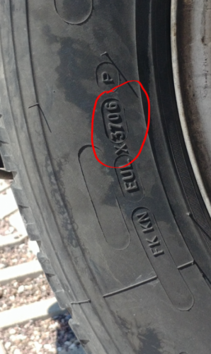

Una curiosità: siccome esteticamente non sono così brutte quindi immagino che tu non ti sei accorto da lontano delle condizioni della ruota, ti sei messo alla ricerca sui vari camper di qualcuno che avesse le gomme scadute
? Io il DOT spesso non lo trovo neppure cercandolo ! Inoltre mi chiedo quella foto è stata fatta smontando la ruota ? Secondo me non c'è modo di fare quella foto con la ruota montata considerando lo sfondo.
Ho fatto venire il dubbio anche a tewink
ammetto le mie colpe, quando ho letto il tuo commento sono andato a rivedere la foto.

questa sarebbe la foto originale, anche se ritagliata per ingrandire il dettaglio del dot
Si usino i neuroni per comprendere, non per criticare.
Infine, per chi chiede come io abbia fatto a vedere quel dot... oddio... mi sarò di certo sdraiato più volte a terra oltre ad assodare un investigatore privato che controllasse tutti i dot dell'aa.

per i complottisti  questa sarebbe la foto originale, anche se ritagliata per ingrandire il dettaglio del dot Si usino i neuroni per comprendere, non per criticare. Infine, per chi chiede come io abbia fatto a vedere quel
dot... oddio... mi sarò di certo sdraiato più volte a terra oltre ad assodare un investigatore privato che controllasse tutti i dot dell'aa.  E' grazie a gente come voi che questo forum perde la verve e fa perdere la voglia di confrontarsi tra camperisti, almeno aveste la decenza di tacere. Buon proseguimento
Non mi interessa come è stata fatta la foto, a me bastava anche un disegno a matita del DOT... L'importante è il concetto: è pericoloso girare con certe gomme.  Punto.
Tanto per restare sul recente, un mio vicino di rimessaggio ha recentemente cambiato camper e ne ha preso uno usato (...abbastanza usato). Fra vicini, mentre a fine giugno facevamo dei lavoretti sui rispettivi camper, gli avevo detto che avevo ordinato delle gomme nuove per sostituire quelle di equipaggiamento originale, che entravano nell'ottavo anno ed erano diventate dure e poco confortevoli, oltreché a rischio scoppio. Morale: lui si è chinato sul suo per guardare il DOT ed è emerso 1701 (=17a settimana del 2001! 19 anni e passa). Ha preso un appuntamento dal gommista e ne ha subito fatte mettere quattro nuove, senza neanche la domanda di rito -superflua- "ma queste andranno ancora bene?".
Certo che il proprietario precedente ha corso un bel rischio: con le gomme dure come il marmo si allungano di molto gli spazi di frenata, la tenuta sul bagnato è praticamente nulla, e lo scoppio è dietro l'angolo...
Un gommista mio conoscente ha descritto la differenza fra gomme vecchie e gomme nuove come la differenza fra le gomme per biro e le gomme per matita: le prime non si consumano mai ma strisciano via con niente, le seconde aderiscono bene al foglio.
Dovrebbero davvero stabilire una data limite da verificare in sede di revisione.
Un'aggiunta riguardo al processo di ricopertura: mi risulta che alcuni codici vengano grattati via e venga inserito sia il codice del ricopritore, sia un nuovo DOT della settimana/anno ricopertura. Se la gomma fosse stata ricoperta, probabilmente il lavoro sarebbe stato fatto 14 anni fa. Ancora peggio...

Non mi interessa come è stata fatta la foto, a me bastava anche un disegno a matita del DOT... L'importante è il concetto: è pericoloso girare con certe gomme.  Punto. Tanto per restare sul recente, un mio vicino di
rimessaggio ha recentemente cambiato camper e ne ha preso uno usato (...abbastanza usato). Fra vicini, mentre a fine giugno facevamo dei lavoretti sui rispettivi camper, gli avevo detto che avevo ordinato delle gomme nuove per sostituire quelle di equipaggiamento originale, che entravano nell'ottavo anno ed erano diventate dure e poco confortevoli, oltreché a rischio scoppio. Morale: lui si è chinato sul suo per guardare il DOT ed è emerso 1701 (=17a settimana del 2001! 19 anni e passa). Ha preso un appuntamento dal gommista e ne ha subito fatte mettere quattro nuove, senza neanche la domanda di rito -superflua- ma queste andranno ancora bene?. Certo che il proprietario precedente ha corso un bel rischio: con le gomme dure come il marmo si allungano di molto gli spazi di frenata, la tenuta sul bagnato è praticamente nulla, e lo scoppio è dietro l'angolo... Un gommista mio conoscente ha descritto la differenza fra gomme vecchie e gomme nuove come la differenza fra le gomme per biro e le gomme per matita: le prime non si consumano mai ma strisciano via con niente, le seconde aderiscono bene al foglio. Dovrebbero davvero stabilire una data limite da verificare in sede di revisione. Un'aggiunta riguardo al processo di ricopertura: mi risulta che alcuni codici vengano grattati via e venga inserito sia il codice del ricopritore, sia un nuovo DOT della settimana/anno ricopertura. Se la gomma fosse stata ricoperta, probabilmente il lavoro sarebbe stato fatto 14 anni fa. Ancora peggio... Ciao da Dash
verissimo Dash, ma sono stufo di coloro che metto in dubbio ogni cosa scritta ricamando sulle parole e strumentalizzando ogni volta l'impossibile.
Come qualcuno ha scritto, il mio intento non è certo quello di far cambiare idea ai "guru" del forum... a me basta che anche un solo camperista faccia un controllo sul suo mezzo e tragga di conseguenza le proprie conclusioni. Il resto, lo lascio fare agli psicologi.

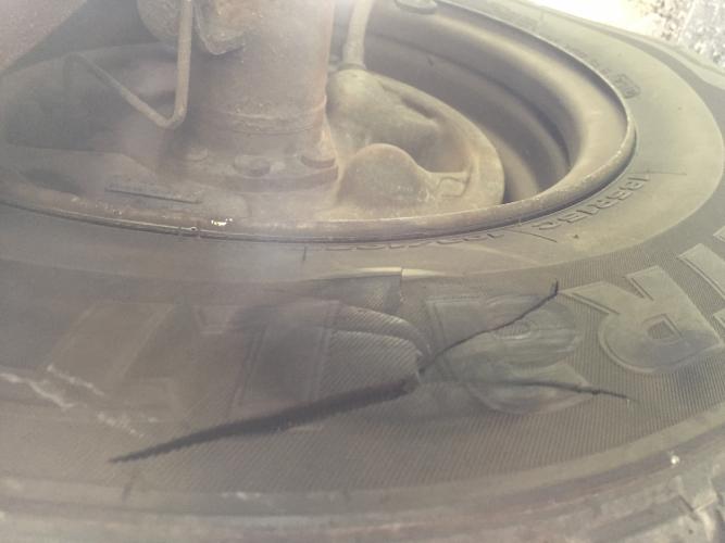

74D6045B-D25C-4AC3-BE94-FE035E1A57DE.jpegQuando si dice che la s..ga ci vede benissimo ma se poi ci spingo dietro... me la sono cercata
Stanotte sono rientrato intorno alle 2 dalle ferie e trovarsi in questa situazione senza la possibilità di fermarsi in una piazzola di sosta nel tratto prima di Bologna venendo da sud, cominci a pensare che tutto quello che si è detto qui in merito è molto importante e non vuole assolutamente sottovalutato.
Ho il gemellato dietro e quella interna ha deciso di farmi questo regalo.
Colpa mia, il Dot. è del 20/12 quindi 8 anni passati.
Confidavo sul fatto che avendo appena sostituito quelle davanti, a fine ferie lunghe avrei fatto verso l’inizio dell’autunno anche quelle posteriori più vecchie di 2 anni.
Invece no! Già è andata bene che non ci siamo messi in testa il camper... ma 5 minuti di strizza li ho passati.

Quando si dice che la s..ga ci vede benissimo ma se poi ci spingo dietro... me la sono cercata  Stanotte sono rientrato intorno alle 2 dalle ferie e trovarsi in questa situazione senza la possibilità di fermarsi in una
piazzola di sosta nel tratto prima di Bologna venendo da sud, cominci a pensare che tutto quello che si è detto qui in merito è molto importante e non vuole assolutamente sottovalutato. Ho il gemellato dietro e quella interna ha deciso di farmi questo regalo. Colpa mia, il Dot. è del 20/12 quindi 8 anni passati. Confidavo sul fatto che avendo appena sostituito quelle davanti, a fine ferie lunghe avrei fatto verso l’inizio dell’autunno anche quelle posteriori più vecchie di 2 anni. Invece no! Già è andata bene che non ci siamo messi in testa il camper... ma 5 minuti di strizza li ho passati. Non sottovalutiamo mai il tema GOMME
qui, a me sembra che il DOT non c'entri nulla, dalla foto sembra che la gomma abbia preso qualcosa ( alone più scuro). quello non è un cedimento per vecchiaia
No stamattina con la luce del sole si nota bene che aveva fatto la bolla per cedimento strutturale del fianco e sfregando contro la balestra ho trovato le tracce di gomma.
Ho sentito un piccolo scoppio e odore di bruciato 1-2 minuti pensando fosse nell’aria invece è entrato nell’ abitacolo attraverso la presa d’aria del pavimento sotto alla Truma e oggi la sorpresa

No stamattina con la luce del sole si nota bene che aveva fatto la bolla per cedimento strutturale del fianco e sfregando contro la balestra ho trovato le tracce di gomma. Ho sentito un piccolo scoppio e odore di bruciato
il cedimento strutturale, NON LO FA per vecchiaia, per vecchiaia, al massimo si  scolla il battistrada e poi scoppia.
quello pneumatico, ha preso un urto o viaggiava sgonfio

Non voglio insistere ma gonfiandola arrivo fino a circa 3 bar e poi comincia a sfiatare se avesse preso un urto soffierebbe da subito e non avrebbe lasciato le tracce di gomma strisciata sulla balestra
La rottura e sul fianco non sul battistrada

Non voglio insistere ma gonfiandola arrivo fino a circa 3 bar e poi comincia a sfiatare se avesse preso un urto soffierebbe da subito e non avrebbe lasciato le tracce di gomma strisciata sulla balestra La rottura e sul fianco non sul battistrada
guarda, quando la porti dal gommista per farla cambiare, chiedi a lui quale possa essere stata la causa

Potrebbe anche essere stata una pietra incastrata tra le due ruote, che camminando ha provocato il danno.
Però, sono ipotesi. Un gommista saprà certamente trovare la causa. Facci sapere.

Potrebbe anche essere stata una pietra incastrata tra le due ruote, che camminando ha provocato il danno.  Però, sono ipotesi. Un gommista saprà certamente trovare la causa. Facci sapere.
non può essere stata una pietra, se guardi bene la foto ti accorgerai che si tratta dal lato esterno verso il centro del camper
immagino siano da 15 ,ma di quale  marca sono?
non finirò mai di scriverlo ! avere montate gomme relativamente nuove non basta ,è necessario  montare anche dei sensori tpms  sulle gomme per monitorare costantemente  pressione temperatura con allarme sonoro tarato su certi valori ,sui nostri mezzi li ritengo  indispensabili per non avere brutte sorprese ,molto probabile  hai forato quella gomma che  perdendo  pressione poi è successo il guaio ... se avevi i sensori ti saresti  fermato evitando un brutto spauracchio...wink
