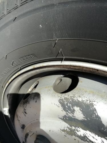

Buongiorno a tutti, sostituito stamattina il treno posteriore gemellato e verifica del danno alla gomma che avete visto in foto.
Risultato: c’è stato un piccolo cedimento della spalla interna che sfiatando leggermente ha scollato lo strato di gomma esterna, facendo la classica bolla che poi sfregava sulla balestra e l ‘ammortizzatore fino a scoppiare solo l esterno, mentre la carcassa ha resistito, prova ne è che gonfiandola fino a 3,5 bar non sfiata e poi si sente un piccolo soffio.
Fondamentalmente è andata bene e non mi è esplosa da distruggermi il pianale e tutto quello che c’è intorno, ma la fortuna non la sfido più MAX 6 anni e le butto

Ma sopratutto, metti delle gomme di marche premium.

non so quale peso hai sugli assi del camper e che indice di carico aveva quella gomma , ma ad ogni modo anche le Hankook dimostrano di essere gomme con tutti i suoi limiti per un camper , perchè una gomma su un asse gemellato per fare quella anomalia, pecca di qualità specifica per i nostri mezzi no tu pensa se non avevi le gemellate dietro che poteva succedere e molto probabile lo poteva fare molto prima nel tempo quella anomalia  ...quanti km aveva quella gomma ??
una michelin agilis camping non ti avrebbe mai fatto quello scherzo anche dopo 10 anni ...

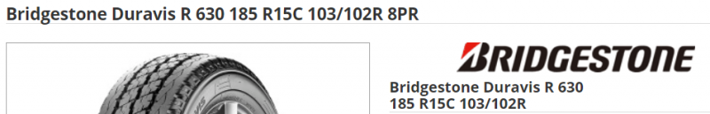

In risposta al messaggio di Laikone del 28/08/2020 alle 12:46:22
Stesse caratteristiche delle Hankook e Bridgestone su questa misura ha la medesima tecnica costruttiva quindi non cambierebbe molto la sostanza.
Abbiamo un Ducato furgone in famiglia che usa mio figlio, x lo sport che pratica fuoristrada in moto enduro  e ci sono 4 Hankook 215/70-15C, hanno almeno 30000 km e si sono dimostrate valide su ogni percorso asciutto o bagnato urbano e extraurbano mediamente con un carico spesso di 7/800 kg visto che viaggia con altri 2 amici e 3 Moto e attrezzature varie.
Qualche volta è stato caricato un po’ troppo; abbiamo ristrutturato casa ma mai un problema con le Hankook,quindi sono soddisfatto e penso che nonostante il problema siano gomme affidabili
per fare quella anomalia, pecca di qualità specifica per i nostri mezzi  tu pensa se non avevi le gemellate dietro che poteva succedere e molto probabile lo poteva fare molto prima nel tempo quella anomalia  ...quanti km aveva quella gomma ?? una michelin agilis camping non ti avrebbe mai fatto quello scherzo anche dopo 10 anni ...
Indice di carico 102/103 ovvero 850/875 kg per gomma; considerando che davanti dovrebbe reggere un peso teorico di 1750 kg essendo singole e sul mio ci sono circa 1600 kg mentre in versione dual (gemellato) sono 850 kg a gomma avendone 4 dovrebbero reggere ben oltre 2000 kg per asse e dietro non arrivo a questo peso quindi sono tranquillo.
Poi esiste il contrario di tutto ma sapere quello che succede a priori è impossibile e se siamo arrivati a casa interi lo debbo anche al fatto che dietro ho il gemellato
Dimenticavo le gomme dietro avevano almeno 38/40000 km
