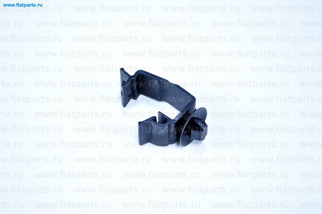

devo comprare , questa la lista :
coperchio 504267418 -
staffa 504091612 -
perni  504021335 -  (quanti ne servono?)
graffetta 504269149 (non tutti la riportano , è proprio indispensabile?)
mi date conferma se è tutto giusto e completo ?

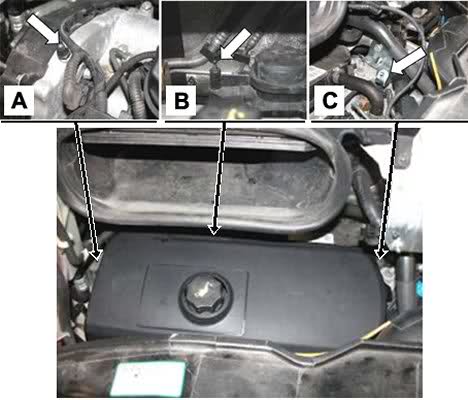

un occhiata nel cofano motore di chi già c'è l'ha e cosi potrai renderti conto. Io la prima volta che ho tolto la copertura ho fatto una forza incredibile per toglierla, poi ho messo un po di grasso e ora ogni volta che la tolgo viene via senza nessuna fatica. La copertura in plastica si va ad agganciare in tre punti su dei perni che hanno sulla estremità delle piccole sfere. In ogni caso ti dico che anche con la copertura ho trovato l'acqua, e per questo quando è fermo ci metto un telo di plastica doppio(tipo quella trasparente) tagliato a misura su tutta la zona(giusto la zona interessata). Ho trovato questa foto sul web molto esplicativa sui punti di aggancio. Ho anche fatto una siliconatura(con il nero) tra le due parti in plastica e sotto dove sono i bracci dei tergicristallo perché proprio da li quando piove che entra tanta acqua
intanto grazie per le vostre risposte, ok allora verifico se effettivamente c'è la predisposizione, comunque mi confermi che dovrei acquistare 3 perni? poi non capisco a cosa serve quella graffetta .image(593).png

Ripeto, guarda prima se ci sono gli attacchi come in foto. La graffetta che dici e posizionata dove va la freccia nella foto "A" , e serve a tenere fermo e lontano dalla copertura uno o due tubicini. La graffetta va fissata proprio sulla copertura di plastica.
-Asciuga bene la zona interessata con il compressore, magari mettendo un tubicino vicino alla pistola in modo da arrivare bene in tutti i punti altrimenti difficili da asciugare. Se ci sono già tracce di ruggine(anche minime) spruzza su "tutti" i componenti il wd-40. Il wd-40 farà il suo lavoro con il tempo, se c'è ne bisogno mettere ancora il wd a intervalli di tempo( tipo ogni 3/4 mesi). Il wd si asciuga in fretta quindi puoi metterci dopo anche olio siliconico(con una siringa+tubicino), e intervalli le due cose. Quando sei soddisfatto di una discreta o buona pulizia(cioè no ruggine), allora metti solo olio siliconico e dai un occhiata ogni tanto. E' importante tenere comunque sia asciutto che lubrificati questi elementi che malauguratamente un giorno devono essere smontati.
