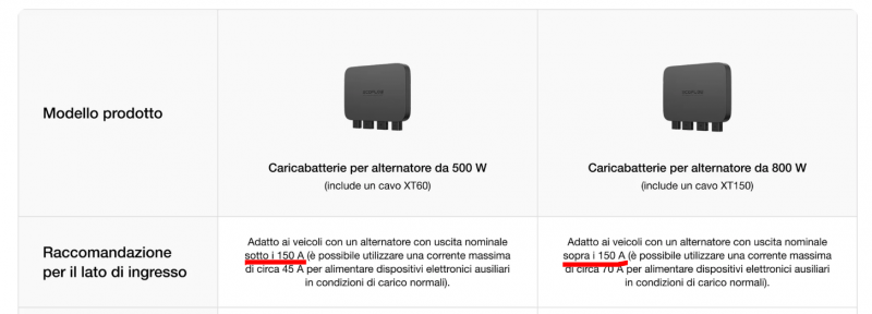

Sono andato a vedere il CB e ho notato che ne esistono di due tipi, uno da 800W, l'altro da 500.
Credo che nel tuo caso sia meglio stare sul 500W, come loro stessi indicano, ti metto lo screen
In merito al funzionamento del motore con l'alternatore rotto, ti sfugge che ciò che ti è capitato è frutto del fatto che l'elettronica della meccanica veniva alimentata dalle batterie montate sul mezzo... e ciò avviene fino a quando queste hanno energia, dopo il motore si spegne. Ergo, se sei a qualche km da casa riesci a tornarci, ma se sei in Olanda (esempio) a casa non ci torni.
La versione a 500W che dovrebbe creare un assorbimento massimo sull'alternatore di 40A circa direi che potrebbe anche andare bene in una condizione di "normalità" ovvero stai viaggiando con le BS cariche e nel frattempo carichi anche la batteria del clima con questo accessorio.

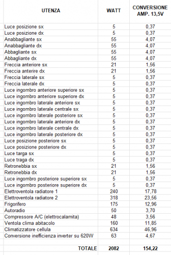

La cosa si complica quando viaggi con le BS scariche, le quali assorbono parecchia energia e contemporaneamente il CB consumerà quei 40A.
Attenzione, non sto dicendo che non lo devi fare, ma sarebbe opportuno fare qualche verifica sugli assorbimenti, perchè ciò che eventualmente l'alternatore non è in grado di fornire, il CB, il frigo continueranno a prelevare dalla batteria di bordo, tutte, BM compresa.
ti aggiungo una tabella dei consumi delle utenze di bordo per farti una idea.

eccomi. Sono andato a vedere il CB e ho notato che ne esistono di due tipi, uno da 800W, l'altro da 500. Credo che nel tuo caso sia meglio stare sul 500W, come loro stessi indicano, ti metto lo screen In merito al funzionamento
del motore con l'alternatore rotto, ti sfugge che ciò che ti è capitato è frutto del fatto che l'elettronica della meccanica veniva alimentata dalle batterie montate sul mezzo... e ciò avviene fino a quando queste hanno energia, dopo il motore si spegne. Ergo, se sei a qualche km da casa riesci a tornarci, ma se sei in Olanda (esempio) a casa non ci torni. La versione a 500W che dovrebbe creare un assorbimento massimo sull'alternatore di 40A circa direi che potrebbe anche andare bene in una condizione di normalità ovvero stai viaggiando con le BS cariche e nel frattempo carichi anche la batteria del clima con questo accessorio. La cosa si complica quando viaggi con le BS scariche, le quali assorbono parecchia energia e contemporaneamente il CB consumerà quei 40A.  Attenzione, non sto dicendo che non lo devi fare, ma sarebbe opportuno fare qualche verifica sugli assorbimenti, perchè ciò che eventualmente l'alternatore non è in grado di fornire, il CB, il frigo continueranno a prelevare dalla batteria di bordo, tutte, BM compresa.  ti aggiungo una tabella dei consumi delle utenze di bordo per farti una idea.
Belin Laikone sei il number one! Grazie sei sato chiarissimo e utilissimo. Per risponderti sul fatto della rottura dell'alternatore io intendevo solo che il motore non si spegne come farebbe un auto attuale di oggi...intendevo che certo succhia energia dalla batteria ma ti permette comunque di fare diversi chilometri senza magari avere bisogno del carroattrezzi.
In realta' ero piu propenso per l'800w xke comunque non lavorerebbe al massimo e lo stresso meno visto che il cavo che collegherebbe le 2 unita e' XT60 che per sue particolarita e per il riconoscimento da parte della batteria del condizionatore,questa non preleverebbe piu di max 400/500W. Non lo attacco alla BS perche nelle istruzioni consigliano la batteria motore e quella e' sempre carica perche ho un pannello da 190w e conterei di partire anche con la batteria del condizionatore carica,quindi l'alternatore mi servirebbe piu da mantenimento. Se assorbe 400w son circa 35A ci devo aggiungere un 12A per il frigo e non so lo stereo o la ventola della cabina,ma altra domanda oltre all'alternatore,avendo un pannello da 190w questo non mi aiuta di un 10A visto che e' in parallelo tra BM e BS? Scusa son paranoie ma volevo appunto salvaguardare l'alternatore. Non posso usare il cavo xt150 perche dovrei collegarlo ad una delta 2 o similare e fare ponte con il condizionatore. Posso usare la presa xt150 ma non a condizionatore acceso perche quella presa e' occupata dalla batteria aggiuntiva. Come porta di ricarica ho solo la xt60 che supporta solo 400w. Bho secondo me se il condizionatore assorbe solo sui 400/500w in mantenimento magari riesco a farcela senza bruciare l'alternatore. Sicuramente tu avrai un idea piu certa e' x questo che ho scritto sul forum perche sono meno esperto anche se cerco di imparare un po da tutti,ma se ritieni che sia meglio da 500w lo prendo come consigli tu...
che certo succhia energia dalla batteria ma ti permette comunque di fare diversi chilometri senza magari avere bisogno del carroattrezzi. In realta' ero piu propenso per l'800w xke comunque non lavorerebbe al massimo e lo stresso meno visto che il cavo che collegherebbe le 2 unita e' XT60 che per sue particolarita e per il riconoscimento da parte della batteria del condizionatore,questa non preleverebbe piu di max 400/500W. Non lo attacco alla BS perche nelle istruzioni consigliano la batteria motore e quella e' sempre carica perche ho un pannello da 190w e conterei di partire anche con la batteria del condizionatore carica,quindi l'alternatore mi servirebbe piu da mantenimento. Se assorbe 400w son circa 35A ci devo aggiungere un 12A per il frigo e non so lo stereo o la ventola della cabina,ma altra domanda oltre all'alternatore,avendo un pannello da 190w questo non mi aiuta di un 10A visto che e' in parallelo tra BM e BS? Scusa son paranoie ma volevo appunto salvaguardare l'alternatore. Non posso usare il cavo xt150 perche dovrei collegarlo ad una delta 2 o similare e fare ponte con il condizionatore. Posso usare la presa xt150 ma non a condizionatore acceso perche quella presa e' occupata dalla batteria aggiuntiva. Come porta di ricarica ho solo la xt60 che supporta solo 400w. Bho secondo me se il condizionatore assorbe solo sui 400/500w in mantenimento magari riesco a farcela senza bruciare l'alternatore. Sicuramente tu avrai un idea piu certa e' x questo che ho scritto sul forum perche sono meno esperto anche se cerco di imparare un po da tutti,ma se ritieni che sia meglio da 500w lo prendo come consigli tu...
ciò che è importante è che sull'alternatore ricada il minor assorbimento possibile.
Il pannello FV contribuisce a fornire qualche Ampere, ma è utopico pensare possa sempre fornirti 10A, quando viaggi di sera o se piove quei 10A non li avrai mai, quindi l'impianto deve sopravvivere di vita propria, non con il contributo del FV.
A mio modestissimo parere sei molto al limite con gli 800W e terrei almeno un 20% di "bonus" sulla corrente nominale dell'alternatore, ovvero MAI SOPRA i 70A circa di assorbimento.
Fai la somma dei Watt della mia tabella in merito ai consumi che hai sul tuo mezzo e da lì decidi. Farei il caso peggiore, ovvero viaggiando di sera, con fari accesi ecc. ecc.
