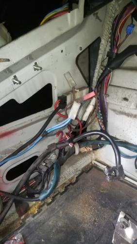

Ciao a tutti, sto resuscitando un Motorhome elnagh magnum su ducato 2.5 td del 1989. Purtroppo gli hanno sottratto un paio di cose (ladruncoli) e manca una "centralina" che sta sopra la batteria motore, nel vano motore. Qualcuno che ha questa meccanica può mandarmi una foto della stessa così la cerco dai rottamai?? Inserisco anche io una foto x far vedere la posizione. dove manca si vedono i 2 bulloni

Notare anche la matassa di cavi tagliati. . Se riuscite a farmi anche una foto dei cavi nella morsettiera così so dove vanno i vari colori!

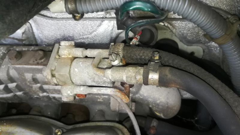

Ciao morodirho! No, a detta di un conoscente che era lì x caso al rimessaggio e mastica un po' più u di me di meccanica, serve quella centralina x aprire la valvola del gasolio. Che si trova sul collettore di aspirazione? Perché gli unici cavi elettrici in zona tubi del gasolio solo quelli. Provando a dargli corrente fa tac tac però nessun avviamento, solo qualche colpo con etere. Ti metto foto di quella che penso sia la valvola

non penso che quel veicolo abbia centraline di alcun genere, al massimo c'è una scatola fusibili e/o relè

se e' a precamera,quindi con candelette ,potrebbe trattarsi del temporizzatore di riscaldamento delle stesse.

Si è una scheda che regola il termo riscaldatore x l'avviamento a freddo. Avevo paura gestisse anche altro

Quella che chiami centralina, è il sistema Relais termostatico, di avviamento Candelette...
regola, in base alla temperatura, il funzionamento delle candelette, per tempo di riscaldamento, e fa lo spegnimento, o lampeggio, spia candelette sul quadro !
E' praticamente IMPOSSIBILE trovarla, che funzioni poi...neppure per sbaglio,
si possono alimentare le candelette, ed usare orologio, o testa per alimentarle (parlo al plurale, ma nel caso dell'ID è una sola...ma fa lo stesso wink),
basta realizzare l'alimentazione, che già ci sarà, ed il comando Relais, da comando chiave, un relais di potenza (almeno 60A ma meglio 100...), e regolazione massima di 20 secondi a sottozero, scendendo col tempo in relazione alla temperatura esterna !
Per fortuna quelle macchine NON hanno spia MIL e Recovery Mode ! laughwinkyes

quel mezzo ha ''una''sola candeletta, ed è quella che ,( se funziona)accende il gasolio nel collettore di aspirazione, in pratica la centralina  è un temporizzatore .Non ci sono altre candelette . (per la precisionewink)

Si, l'ho scritto, è il vaporizzatore, gli ID hanno solo quello sul collettore di aspirazione, ma il sistema di comando è lo stesso anche per l'aspirato a precamera !

Esatto, grazie, oggi anche un meccanico che conosco ed ha questo mezzo me lo ha spiegato bene, cioé sul web avevo già visto che non ha candelette ma solo il pre riscaldatore che si attiva sotto i 5 gradi, che alcuni lo hanno reso manuale per migliorare le partenze a freddo. Però avevo paura che non partisse perché sul cablaggio c'era nche altra roba, invece oggi ho dato corrente con un filo volante al solenoide della pompa ed é partito al primo colpo!! quindi ora é un rumoroso dieselone funzionante. Grazie a tutti per le dritte, lo renderò sicuramente ad avvio manuale come consigliato

è un turbo,se avesse le candelette e fosse un 'precamera' non servirebbe il termoavviatore,

questo lo so, credevo che in quegli anni i motori fossero ancora solo a precamera con candelette, il termoavviatore è sull ' ID

Ciao a tutti Guarda nel mio dove dici tu ce un rele montato dall'alestitore del camper serve per alimentare la centralina a motare acceso  e caricare la batteria servizzi

Dunque...avendo cambiato il motore al mio vecchio camper,anch'io dico la mia...
Quella che manca,è la "centralina" che gestisce il termoavviatore,con relè e spia allegate.Essendo un tdi,e non facendo tanto freddo,dovrebbe partire anche senza.A fatica,perché fermo da tempo...
La buona notizia,è che non è introvabile.Il Ducato 230,prima serie,montava la stessa "centralina",addirittura con i cavi dello stesso colore...Non è la stessa fra aspirato e td.

basterebbe farlo funzionare ''manualmente''( senza temporizzatore) attraverso un apposito interruttore.Accendi l'interruttore e conti fino a 30 secondi,winkMetodo antiquato ma sempre valido smiley

Puoi cercare una centralina del Ducato X230 modello 2.5 TDI o 2.8 TD i.d. il principio di funzionamento è identico, controlla anche il corretto funzionamento del termoavviatore, spesso e volentieri è soggetto a guasti.
