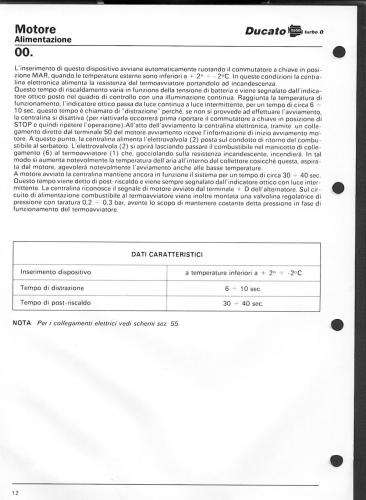

Ho avuto quel motore per oltre 20 anni, consiglio di ripristinare la funzionalità del termoavviatore e non farla manuale, non scalda solo la candeletta ma immette gasolio durante l'avviamento e mantiene in funzione anche dopo per un tempo legato alla temperatura esterna.
La centralina si trova, colore grigio per il termoavviatore, da non confondere con quella nera che è per le candelette classiche; sul 230 c'era lo stesso termoavviatore, solo non ricordo se il colore della centralina era lo stesso...
dopo per un tempo legato alla temperatura esterna. La centralina si trova, colore grigio per il termoavviatore, da non confondere con quella nera che è per le candelette classiche; sul 230 c'era lo stesso termoavviatore, solo non ricordo se il colore della centralina era lo stesso...
il temporizzatore serve a tenere la candeletta incandescente per circa 30 secondi, il gasolio arriva 'solo'' in quel lasso di tempo, per il semplice fatto che la bobina che apre il condotto del gasolio è collegata elettricamente con il dispositivo.Infatti  quando la candeletta si spegne, anche il gasolio smette di scendere , proprio per evitare che finisca nel collettore aspirazione Se guardi di fianco  al  piccolo serbatoio contenente il gasolio troverai un filo di corrente collegato ad una bobina, serve semplicemente ad aprire un forellino di scarico che permette al gasolio di scendere verso la candeletta, quando il temporizzatore toglie corrente ,il forellino si chiude e di conseguenza il gasolio non scende .Per cui sia che funzioni con il temporizzatore  o che funzioni manualmente il risultato è lo stesso ,con la possibilita'( in manuale) di escludere il sensore temperatura che da il consenso solo a circa 4 gradi meno , mentre a volte occorre usarlo anche a temperature di poco superiori ( 0 gradi e/o poco piu )

Questo forse servirà ad avere le idee chiare di come funziona il sistema...
poi se si vuole divertirsi con pulsanti vari sparsi nel cruscotto per farlo a mano... smiley

Questo forse servirà ad avere le idee chiare di come funziona il sistema... poi se si vuole divertirsi con pulsanti vari sparsi nel cruscotto per farlo a mano...
so benissimo come funziona il sistema, ma c'è un piccolo problema.Il sensore temperatura interviene intorno ai meno 4 gradi di temperatura  e purtroppo alcune volte il dispositivo occorrerebbe anche a zero gradi.Nel caso di temperatura esterna a zero gradi il dispositivo ''NON funziona'',da qui la possibilita' di farlo intervenire manualmente.specialmente ora,vista la difficolta' di reperire i ricambi smiley
