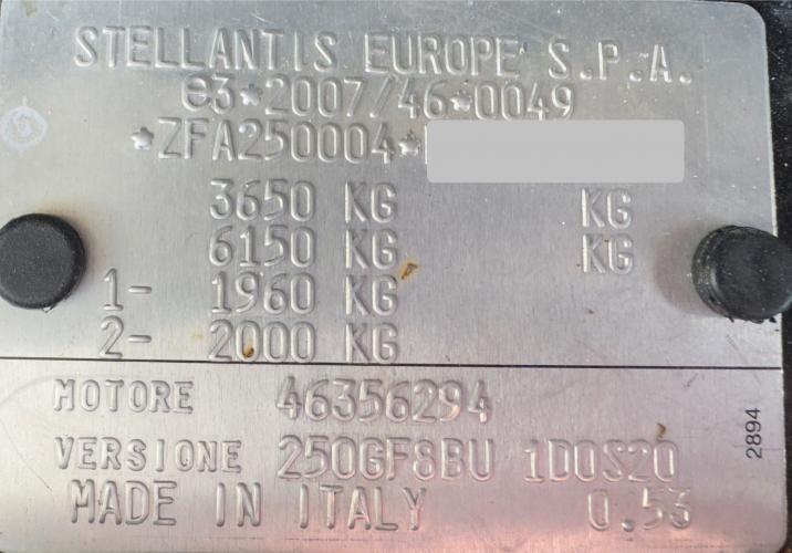

Buongiorno a tutti,
oggi è arrivato il mio nuovo camper e ho qualche domanda da fare a voi che sicuramente siete più ferrati di me :)
ho inserito il VIN sul sito FCA MY Camper e, tra gli accessori, sono usciti questi:
  • PORTATA MAGGIORATA
  • SERIE SPECIALE
  • SOSPENSIONE EXTRA SERIE 2
  • SERBATOIO EXTRA SERIE
La targhetta del telaio è questa:
Quindi, essendo un motorhome, ha già le sospensioni rinforzate all'anteriore?
il serbatoio extra serie intende il 60 litri, quello più piccolino (questo dubbio potrò sfatarlo solo al ritiro, ritiro che effettuerò a gennaio così da immatricolarlo 2025)?
Grazie a tutti per il supporto!

l lo  hai ordinato tu con ptt 3650 come da etichetta?
quindi patente C oppure C1

l lo  hai ordinato tu con ptt 3650 come da etichetta? quindi patente C oppure C1
Questa è relativa al telaio. Quella di fianco, relativa all’omologazione, riporta 3.500 kg con il peso per asso medesimo a questa.

In ogni caso la mia domanda era relativa ad accessori extra montati sul mio veicolo patente B con portata massima di 3.500kg (come da targhetta di omologazione del costruttore). Mi interessava sapere se monta all’anteriore delle molle rinforzate in quanto la portata “consueta” del telaio light sono 1.850 all’anteriore, mentre qui sono 1.960. Chiedo perché non ho mai visto tale portata sull’anteriore del ducato light.

Si hai il telaio light con sospensioni rinforzate però non sono un granché ugualmente

Ciao Paolo, le tue anteriori sono meglio di queste? Che portata hai sull'anteriore?
