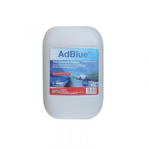

Anche a me si era accesa la spia motore (nello Sprinter) per "sensore livello AdBlue", perchè avevo lasciato il camper fermo parecchio con ADBlue a metà scarsa. Quindi probabilmente ha creato cristallizzazione con l aria.  Poi ho riempito pieno l ADBlue, comparsa spia per alcune altre volte e poi mai piu.
Ora, cerco sempre di tenere il serbatoio ADBlue pieno, quando lascio il camper fermo, che sicuramente evita eventuale problema.
Tanto, con l apposito tubo e tanica si riempie in due minuti e senza spandimento.
Per i Bolognesi, trovato 10L. ADBlue Arexon/Basf alla MOP di Villanova a circa 10 euro+Iva (esattamente non ricordo) , ottimo perchè lo stesso in giro si trova a circa il doppio.
Meglio evitare ADBlue senza marca che poi non si sa che roba sia e se fa danni.

Poi ho riempito pieno l ADBlue, comparsa spia per alcune altre volte e poi mai piu. Ora, cerco sempre di tenere il serbatoio ADBlue pieno, quando lascio il camper fermo, che sicuramente evita eventuale problema. Tanto, con l apposito tubo e tanica si riempie in due minuti e senza spandimento. Per i Bolognesi, trovato 10L. ADBlue Arexon/Basf alla MOP di Villanova a circa 10 euro+Iva (esattamente non ricordo) , ottimo perchè lo stesso in giro si trova a circa il doppio. Meglio evitare ADBlue senza marca che poi non si sa che roba sia e se fa danni.

Esistono due tipologie di produzione di AdBlue:
1) Produzione di sintesi
derivando il prodotto direttamente da un impianto di urea e diluendolo con acqua demineralizzata sulla linea dell’impianto
2) Dissoluzione
di urea solida in acqua demineralizzata con l’utilizzo di piccoli miscelatori.
Il migliore, e più costoso (es. Basf), è quello di sintesi, ci sono meno rischi di cristallizzazione.
Carlo
12/11/2006 59245
Inserito il 17/04/2024 alle: 11:09:06
In risposta al messaggio di carcat del 17/04/2024 alle 10:20:27
Esistono due tipologie di produzione di AdBlue: 1) Produzione di sintesi derivando il prodotto direttamente da un impianto di urea e diluendolo con acqua demineralizzata sulla linea dell’impianto 2) Dissoluzione di urea
solida in acqua demineralizzata con l’utilizzo di piccoli miscelatori. Il migliore, e più costoso (es. Basf), è quello di sintesi, ci sono meno rischi di cristallizzazione.
Esattamente, io compero solo quello Basf (Arexon) quando lo trovo, qualche euro in piu puo evitare grossi danni e grosse spese.
