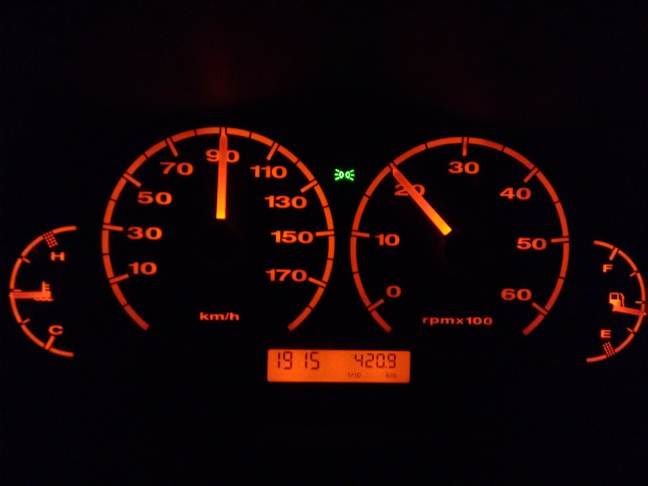

Grazie ad Andrea (powermanto), anche il mio Ducato 244 (2.8 jtd 127) ha la V lunga. Prima avevo la corta, ma viaggiando molto in autostrada era davvero "pesante". Ho un mansardato, ma non è assolutamente troppo lunga, direi invece che è perfetta.
Si viaggia in un rilassante silenzio, e con l'impressione di motore che gira "bene", ancorché piano. Il viaggio è passato in un attimo, E poi, che soddisfazione:
Sono andato a Carpi da Andrea, e tornando a Bergamo ho fatto la Brennero fino a Verona (pianeggiante) e poi la A4 fino a casa. Bene, a parte gli svincoli ho sempre tenuto la V "lunga", anche sulle salite prima di Desenzano e fra Desenzano e BS est, e quest'ultima è una salita rispettabile. Nessun problema.
Confermo come prevedibile che va usata dagli 80 in su, ma per me meno di 80 all'ora vuol dire sono in città o su strada di montagna, dove anche la V corta serve a poco.

Buongiorno a tutti, ho cambiato camper da poco e quello nuovo è su ducato 2800jtd 127 cv. Viaggiando in quinta a 100 km/ora il motore è a 2000 giri quindi sicuramente è quella lunga. Anche se il camper è un motorhome Mirage Alaska 5000 ( 6,20 mt ma non leggerissimo, i sui 30 qli li pesa tutti .... ) appena la strada sale un pò devo scalare. Certo, passati i 110/115 va che è un piacere ma sotto i 100 non la tiene proprio. Montando la quinta intermedia il risultato è quello della foto messa da paegas3, vale a dire 90 km ora a 2000 giri? Grazie per l'aiuto. Massimo

Io Semintegrale anno 2005,cc. 2800 da 146 cv. a KM/h 100 giri 2500.

Mansardato di 7 metri, sono passato da anni (40000 km percorsi) e con soddisfazione dalla 5a lunga alla intermedia grazie ai post di nebris che ringrazio per la condivisione. Mezzo decisamente più equilibrato ed elastico, perfetto nelle salite autostradali e nell'extraurbano, dove ora posso usare la 5a molto spesso. A 100 km orari faccio 2250 giri circa. Unico rimpianto proprio quei giri in meno nei tratti autostradali pianeggianti (lì ci vorrebbe la 6a), ma bastava un po' di vento contrario o un falsopiano per dover scalare... non tornerei mai indietro.
E poi credo che viaggiando a bassissimi regimi con la 5a lunga sotto sforzo si stressino maggiormente gli organi meccanici di trasmissione (frizione, ingranaggi cambio...). Insomma, con un mezzo come il mio e per il mio modo di guidare l'intermedia è l'ideale.
