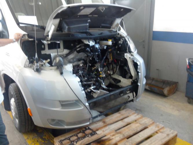

Occhio a stare gli iniettori....di seguito guarda come è finita a me, con il camper che avevo prima, dopo che a 37.000 km aveva dato i problemi come tuoi ....I bulloni che fermano gli iniettori sono lunghi e vanno fino in fondo al basamento ...il problema che con il tempo tendono a "saldarsi" (bullone/filittetura che è fatta nel basamento di alluminio) e purtroppo, quando arrivi a smontarli, a volte (Anche se spesso mi dissero nell'officina Fiat dove porto il camper ed auto da oltre 30 anni), si spezzano...ed allora son dolori e soprattutto si svuota il portafoglio...(io spesi quasi 1.800 € crying). Il capo officina, quando vide che c'erano questi problemi, mi chiamo e davanti a me, avvisandomi e chiedendo il mio consenso, dopo prove di scaldare, prodotti x svitare ed altro, inizio' a smontarli e 2 su 4 fecero Crak ...crying

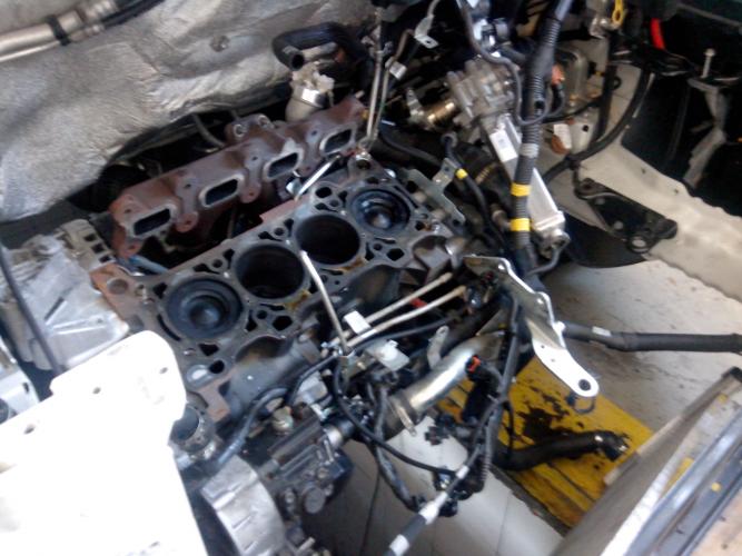

Inserito il 26/05/2021 alle: 14:32:24
In risposta al messaggio di maxime del 26/05/2021 alle 09:40:21
fondo al basamento ...il problema che con il tempo tendono a saldarsi (bullone/filittetura che è fatta nel basamento di alluminio) e purtroppo, quando arrivi a smontarli, a volte (Anche se spesso mi dissero nell'officina Fiat dove porto il camper ed auto da oltre 30 anni), si spezzano...ed allora son dolori e soprattutto si svuota il portafoglio...(io spesi quasi 1.800 € ). Il capo officina, quando vide che c'erano questi problemi, mi chiamo e davanti a me, avvisandomi e chiedendo il mio consenso, dopo prove di scaldare, prodotti x svitare ed altro, inizio' a smontarli e 2 su 4 fecero Crak ... Massimo
nel tuo caso credo il problema sia dipeso dal fatto che dal cofano quando piove cade acqua sugli iniettori e se non mantenuti sempre lubrificati o risolvere il problema con una copertura in plastica apposita di fiat ,gli iniettori continueranno ad arrugginirsi e rompersi...  ne abbiamo discusso quì
Infiltrazioni motore Ducato 250 2.3 130 cv | Pagina 1 | I Forum di CamperOnLine

Inserito il 26/05/2021 alle: 18:38:06
In risposta al messaggio di himmer80 del 26/05/2021 alle 14:32:24
iniettori continueranno ad arrugginirsi e rompersi...  ne abbiamo discusso quì Infiltrazioni motore Ducato 250 2.3 130 cv | Pagina 1 | I Forum di CamperOnLine
il camper aveva la protezione in plastica e la fortuna quando non utlizzato di stare in garage a casa e di acqua ne aveva presa davvero poca e non c'era un briciolo di ruggine...Il problema a dire del capo officina, che i lunghi bulloni che degli iniettori che dalla testa vanno ad avvitarsi al basamento, si avvitano appunto, acciaio con alluminio del basamento e con le alte temperature è come se si saldassero insieme e spesso, molto spesso, si spezzano e quando si spezzano son dolori. Il capo officina, approfittando dello smontaggio ha fatto fare le boccole in acciaio sul basamento permettendo così un facile smontaggio futuro degli iniettori...
cavolo....e cera chi sosteneva che a cambiare le candelette dello Sprinter son dolori, si potrebbero spezzare, al Ducato invece cambiare gli iniettori è una passeggiata

Inserito il 27/05/2021 alle: 10:21:05
In risposta al messaggio di maxime del 26/05/2021 alle 18:38:06
lunghi bulloni che degli iniettori che dalla testa vanno ad avvitarsi al basamento, si avvitano appunto, acciaio con alluminio del basamento e con le alte temperature è come se si saldassero insieme e spesso, molto spesso, si spezzano e quando si spezzano son dolori. Il capo officina, approfittando dello smontaggio ha fatto fare le boccole in acciaio sul basamento permettendo così un facile smontaggio futuro degli iniettori... Massimo
prima volta se sento di questi problemi sul  iveco 3.0   160 cv , sarai stato sfortunato ... c'e' gente che ha 400.000 kn con quel motore e mai avuto un problema...
in tutta sincerità non me la sento  di farne diventare un  possibile problema  comune ...

Inserito il 28/05/2021 alle: 19:13:43
In risposta al messaggio di pama del 28/05/2021 alle 18:51:42
L' aggiornamento di oggi: sfilati i 4 iniettori con solo una vite rotta, due dei quali malfunzionanti, (uno peggio). quindi revisione di tutti e quattro con sostituzione dei polverizzatori.  Certo che con quei pochi km!  Poi vedremo la botta...
vite rotta ? che vuol dire ?...spero che non voglia dire quello che è successo a me in foto crying...se si è spezzata la vite, va aperta la testa e sperare che nel 3000 cc sia in alto e non in basso come nel mio....altrimenti ti tocca rifare anche la testa come a me e non te lo auguro davvero..
