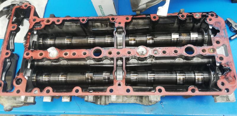

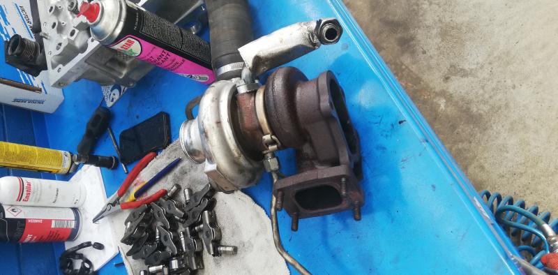

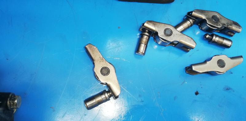

Non è finita purtroppo, fatto un giro da 400 km ma il problema persiste, stamattina è stato tolto il coperchio valvole con la speranza si trattasse del sistema di regolazione idraulica che teneva bloccata una valvola, purtroppo il problema non era quello per cui si procede con lo smontaggio della testata, probabilmente in serata vedrò la causa.
Di seguito allego qualche foto per cultura generale
Coperchio testata con alberi, Testata, Sistema di compensazione idraulica e bilanceri IMG_20210617_120436.jpgIMG_20210617_120400.jpgIMG_20210617_120441.jpg

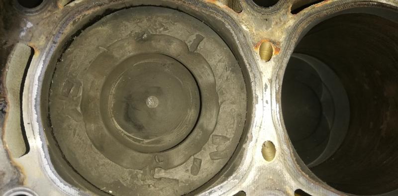

In conclusione: smontata la testa, 2 valvole asp.piegate ed un corpo estraneo che ha causato il danno, purtroppo non è stato trovato ma ha lasciato dei bei segni sulla testa e sul cielo del pistone. Non riesco a capire cosa sia e spero sia stato espulso attraverso la turbina senza far altri danni.
Dall'impronta sembrerebbe un cilindretto lungo 7 mm e 3 di diametro, presumibilmente entrato attraverso la valvola d' aspirazione. Fortunatamente non ha intaccato le sedi delle fasce quindi il pistone è sano.IMG_20210617_185939.jpg
sia e spero sia stato espulso attraverso la turbina senza far altri danni. Dall'impronta sembrerebbe un cilindretto lungo 7 mm e 3 di diametro, presumibilmente entrato attraverso la valvola d' aspirazione. Fortunatamente non ha intaccato le sedi delle fasce quindi il pistone è sano.
Se è passato dalla turbina, anch'essa è stata compromessa

non male come danno...
ma non ti sei accorto di un calo di prestazione? a parte il minimo irregolare con due valvole piegate hai perso anche la compressione di quel cilindro quindi il mezzo doveva essere più "seduto".
difficile pensare che un corpo estraneo sia entrato . E se fosse invece un pezzo dell'iniettore?
cosa più verosimile.
comunque le due valvole costano poco. la mano d'opera invece per lo smonta e rimonta un pò di più.

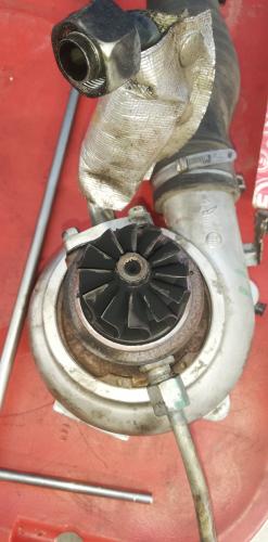

Stamattina ho visto la girante, fortunatamente si è segnata solo lateralmente e leggermente, nessuna aletta piegata, dato che il corpo estraneo non c'è più penso sia stato espulso dallo sportellino della wastegate, ha un pozzetto che apre verso il basso, probabilmente si è fermato li ed alla prima apertura è caduto nel bypass. IMG_20210624_094620.jpgIMG_20210624_093355.jpg

Io non avrei fatto montare una turbina che ha preso un colpo da un oggetto estraneo, senza averla fatta controllare da chi le revisiona, quantomeno controllare la bilanciata della girante

hai ragione da vendere considerando i giri di una turbina qualsiasi piccolo sbilanciamento è in grado di procurare consumi infinitesimi di materiale ma dolorosi

Sono daccordo con voi ma mandare a verificare una turbina solitamente comporta la revisione della stessa, in questo caso è stato valutato di provarla così,consci che se dovesse cominciare a fischiare la smonterò per cambiarne il core. inoltre il segnetto che ho rilevato non è nella parte della coclea (zona che produce il fischio) e non manca peso  perchè non si è staccato nulla, il frammento ha urtato ed è caduto nel pozzetto wastegate finendo nel catalizzatore. Confido vada avanti parecchio.

Non c'entra se si è staccato un pezzo o meno, il solo colpo che hanno preso le palette, può averla mandata fuori bilanciata, comunque il mezzo è tuo, io ho solo detto cosa avrei fatto io
