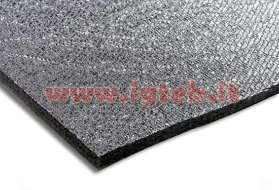

24/01/2008 10508
Inserito il 27/03/2018 alle: 18:08:12
Consumato e installato quasi ovumque ,sia nel vano motore
che nelle portiere e nei vani laterali
questi pannelli flessibili autoadesivi venduti in rotoli da 10 mt.    h 1000mm.
STP isolante acustico vano motore
http://www.igtek.it/advanced_se...
e altro tipo sotto pavimento
Parlo anche a velocità sostenuta a bassa voce
e non sento nemmeno più il rumore della strada-del motore o delle ruote  wink
PS  . IMPORTANTISSIMO nei MH il sottopiano del cruscotto
fino al cristallo (che è la prolunga dell'originale  )sia dal vano motore
che sotto (dopo smontato) il piano del cruscotto.
E gli ALLARGAMENTI vicino ai passaruota
e SOTTO la copertura scalini accesso cabina.

Sicuramente questo insonorizza, non so quanto visto che comunque si tratta di veicoli che non nascono per essere silenziosi.
Bisognerebbe provare e vedere prima e dopo con un fonometro cosa cambia a varie velocità in diversi punti del veicolo.
Al momento non ho tempo ma non escludo che in futuro non mi cimenti anche in questa miglioria.
http://www.igtek.it/isolante-ac...
0.18 kg al metro quadro è un peso molto basso. Anche nel caso di grandi superfici si riesce comunque a non incidere sul peso in modo considerevole.
