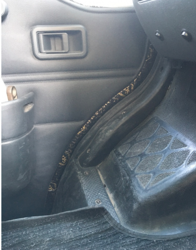

Il mio Ducato 230, 2800 JTD del 2002 era bello rumoroso... Facciamo spesso lunghi viaggi e volevamo risolvere il problema.
Come prodotto ho scelto l'STP Black Gold, ho smontato sedili e cruscotto, un lavoro da pazzi! Ma ho rivestito tutto, gradini, passaruota, le teste degli ammortizzatori fino ad arrivare al vetro. Le portiere le ho rivestite completamente, dal poggiabraccio fino alla piega in basso e laterale.
Foto della portiera:
Bene, ora e tutt'altro veicolo! Sembra di viaggiare in macchina!
Ora rimarrebbe da silenziare la ventola del riscaldamento cha a 4 fa un bel casino... ma credo sia "complicato".
