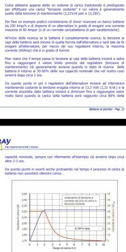

Attenzione che 30 A li erogherà solo con la batteria sotto il 30%(cosi a occhio)... Già con la batteria arrivata al 70%,il booster/alternatore/pannello/caricabatterie possono erogare anche 1 milione di A, ma la batteria ne accetterà meno di 10.
All 80% magari 4A e così via.
​​​​​​É faccio anche notare che nella fase di carica iniziale (da 0% a 60/70%)la batteria accetterà moltissimi amper anche se la tensione dell alternatore fosse solo 13.4v.
Il booster o comunque una tensione corretta di 14.5/14.7 (quello che sia), serve esclusivamente per una corretto completamento della ricarica... Diciamo la fase dall 80% al 100%.
Memtre il tempo per caricare un qualsiasi tipo di batteria al piombo (agm/ácido libero/gel) dallo 0% al 60%, sarà lo stesso con un booster o con alternatore che fornisce appena 13.4v.
Perché in questa fase detta di "massima corrente", la batteria assorbe tutta la corrente disponibile, basta che la tensione di carica sia appena superiore alla sua tensione a riposo.
Praticamente anche con un alternatore che eroga sui poli solo 13.3 volt si dovrebbe in breve tempo caricare una batteria da 0 a 60%, dopo un altro paio di ore, fino all 80% e dopo basta. É da questo punto in poi che serve alzare la tensione tra 13.8 e 14.5v per l ultimo 20% di carica.

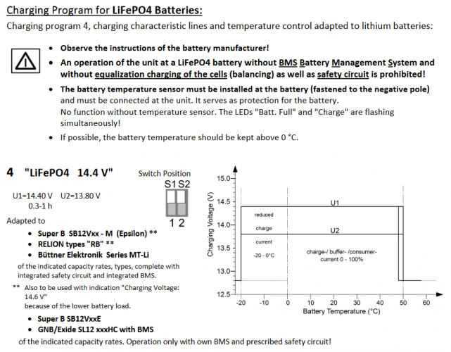

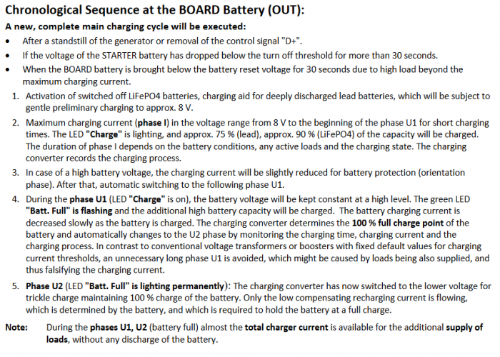

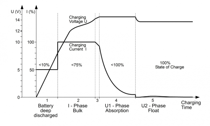

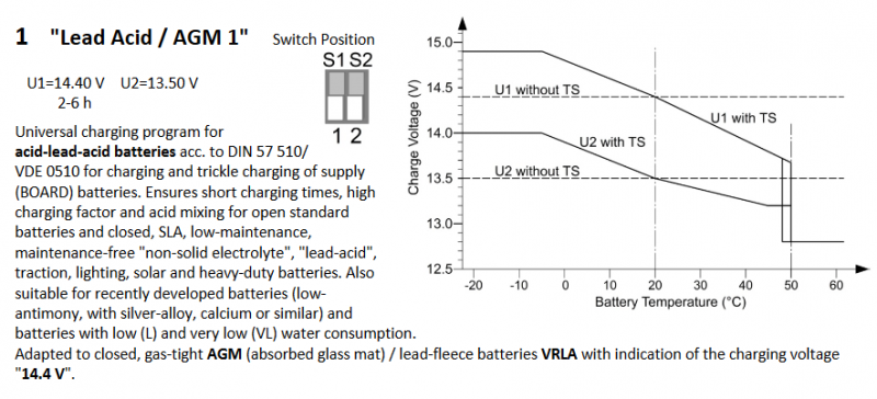

Forse lo avevo gia postato, ma qua si vede come è la carica dal mio booster (ma penso valga per tutti).
Qua per quanto riguarda Piombo o AGM:
Mi sembra di avere capito che la batteria raggiunge la sua massima carica in tempi compresi tra 2 e 6 ore a seconda del suo stato di carica, quindi visto che è difficile saricarla a fondo, penso che anche con spostamente in tempi brevi, si abia comunque una buona ricarica, mentre con la carica diretta da alternatore capita proprio quanto detto piu sopra, cioè che se scarica gli arriva troppa corrente e mano man che si carica poi gli arriva poco o nulla.
Mi sembra di capire da questo grafico che la corrente di carica nella fase "I" vienete tenuta costante aumentando il voltaggio mano mano che la batteria si carica, proprio per evitare che caricandosi accetti meno corrente. Poi nella fase "U1" invece la tensione rimane costante e quindi la correntedi carica mano mano si riduce.
Dovrebbe essere un sistema per ottenere la massima carica possibile salvaguardando la batteria.
e qua invece con il settaggio per batteria Lifepo4, che non ho approfondito in quanto per ora non ne ho necessità.

15/06/2018 11024
Inserito il 22/10/2019 alle: 12:48:28
In risposta al messaggio di IZ4DJI del 22/10/2019 alle 12:07:10
secondo me, con una carica a tensione costante, come è quella data dall alternatore, la BS riceve tantissima corrente se è molto scarica, poi mano mano la correntte cala per quasi azzerarsi quando la batteria è quasi carica,
per chi l ultimo periodo di carica rallenta moltissimo. Con booster si dovrebbe avere una carica a corrente costante, o meglio con la corrente giusta in ogni momento seguuendo la curva di carica, quindi limita la botta di corrente esagerata che un alternatore da 200A potrebbe dare a una batteria scarica, ma poi quando la batteria è verso fine carica, eeva la tensione per fare si che comunque alla batteria arrivi la corrente giusta e appropriata per caricarla bene e a fondo. Non ci sarà una gran differenza, ma avere per esempio una batteria carica al 100% o caricata solo all 80% , puo fare la differenza di ore di autonomia. Mia idea personale.
Questo che dici succede, però solo se l alternatore in questione fornisce meno di 13.8v.
Prova a dare una letta a quel pdf che ho postato, é molto interessante e sintetizza molti principi che possono interessare a un canperista sulle batterie.
Io avendo il regolatore programmabile ho potuto fare molte prove.
Ad esempio dopo la prima fase in cui vedi che la batteria accetta anche 20 o più amper, arrivati alla fase di tensione stabile, quindi l ultimo 20%,cambiando da 14.6v a 13.8v ho potuto notare che gli A caricati si calano, ma molto meno di quanto si creda:  1A o 2A in meno a 13.8v rispetto a 14.6v.
Contando che questa fase dura poi all incirca 2 ore, la differenza a fine ciclo sarà di massimo 5Ah. O poco più.
Nin so se sono riuscito a spiegarmi...
Poi quei pochi ah persi a 13.8v andranno comunque a caricarsi in batteria prima o poi, ma allungando di un paio di ore ulteriori il raggiungimento del 100%.
Io non dico che il booster non serve, ma il cartone animato di nds dove si vedono 2 camper, uno con booster e l altro no, e quello col booster che carica le batterie in un decimo del tempo, mi pare ingannevole laugh​​​​​​.
O chi ha preoccupazioni che le sue batterie sono sempre scariche perché l alternatore fornisce 14v scarsi, sono infondate. Se sono scariche il problema è un altro.
Avere un semplice regolatore totalmente programmabile con amperometro e display integrato, permette (se si ha la curiosità e la pazienza di osservare e provare) di capire molto bene il comportamento delle batterie al pb. E soprattutto CHE È SEMPRE LA. BATTERIA A DECIDERE GLI AMPER DA ASSORBIRE. solo alla fine, alzando la tensione si può forzare un po' di corrente in più.
Le batterie usate e caricate in tampone, si caricano a 13.8v e sono sempre al 100%.

Certo... Se l alternatore prima faceva 0 sulle bs, e andavi solo col pannello da 100 watt, ci sarà una grande differenza.
Sarebbe interessante l esperienza obiettiva di qualcuno con alternatore standard, e una tensione decente in bs, tipo 14,1 v, prima e dopo booster.
I vantaggi secondo me indubbi sono una corretta corrente massima e una corretta tensione di mantenimento a batterie cariche, che con l alternatore verrebbero continuamente tenute a 14.x volt, cosa non buona(il motivo per cui ho previsto la possibilità di escludere il parallelatore e lasciare il corretto mantenimento a 13.7v al regolatore solare anche in marcia se é giorno, non avendo un booster)
Pensa che io, per" colpa" del pannellodda 300 watt, c ho messo 2 mesi ad accorgermi di avere il parallelatore integrato della centralina rotto, in più in estate quindi proprio non si notava. Essendo in più il frigo a 12v sulla bm, nemmeno viaggiando  di notte potevo accorgermi senza far caso alla tensione.
Su leggilo con calma, é interessante, sintético e tratta alcune cose importanti (principali tipi di batteria, reazioni chimiche, tensioni di carica, fattore peso etc) a livello generale sulle batterie al piombo.
