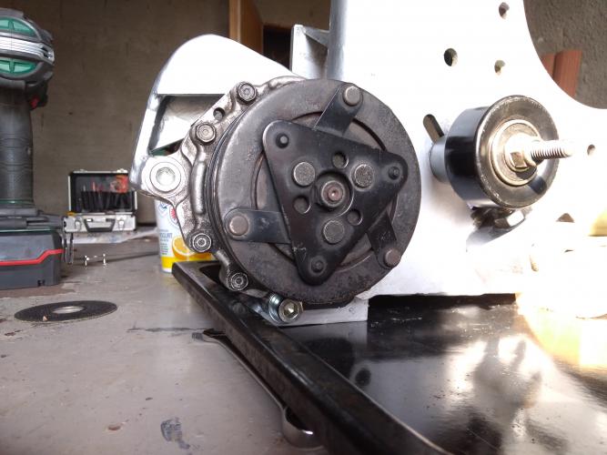

In effetti autocostruirsi un impianto aria condizionata come ho fatto io, prendendo tutto l'impianto da una seat arosa e modificarlo per installarlo su di un daily... é un'impresa per pochi... a parte le abnorme ore di lavoro che ci sono volute per capire come modificare il tutto, (adesso ci metterei molto meno tempo ) tra il creare il supporto del condizionatore e dargli l'inclinazione giusta per far girare la cinghia nel modo giusto ci vuole molta pazienza e attrezzature mirate...
per la puleggia non ho avuto problema perché nel mio caso si vendono quelle doppie...
ma devi vedere il tipo giusto perché ci sono tanti modelli  per lo stesso tipo di motore, un vero impazzimento!
Però... poi vedendo il risultato finale mi rendo conto che é valsa la pena...

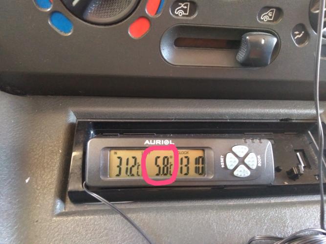

P_20190617_130829_1(3).jpg...a sinistra temperatura esterna... in rosso temperatura dalla bocchetta areazione del cruscotto...
comunque ribadisco che é stato un lavoraccio enorme... che ho potuto fare perché il camper é rimessato in giardino e perché ho anche attrezzature da fare invidia ad un meccanico... c'é da dire che nei primi anni 80  ho lavorato presso un autofficina citroen... dove le DS e le CX  già montavano i condizionatori a cui facevamo assistenza e riparazioni...
