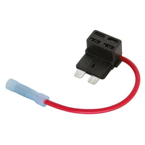

Ciao Kikko 67,per iniziare bisogna saper quanta manualità hai? lavoro installazione non complicato , cosa diversa e preparare il cablaggio reperire i faston centralina motore( sono specifici) leva a 5 fili con il suo connettore ,oltre a quella del ducato puoi montare Croma,Idea,Bravo,Brava ,Y 2,Musa tutte diesel ,da quella dove prendi la leva fatti dare anche in connettore centralina motore per i fastom,cavo io uso i cavi che poi inguaino ,puoi utilizzare anche cavo allarme,citofono a 5 fili.
con l'occasione cerca di cambiare se non l'hai fatto il filtro del gasolio.
NB  nel video ho visto che l'alimentazione cruise la prendono tagliando i filo dietro al porta fusibili se posso consigliarti prendi un doppio porta fusibile togli quello che sta nella posizione f51 nel porta fusibili interno al centro dell' ultima fila in basso , ne devi mettere due  di fusibili lo trovi un rete . thumb(7).jpg
Centralina motore Bosch,Buon lavoro

Ciao, sì ho fatto fare il tagliando e la cinghia, non sono sicuro del filtro gasolio, mi informerò. Il fusibile che devo mettere per il cruise da quanti ampere? Grazie  ancora
Ciao, fusibille uguale a quello che trovi nel F51 .

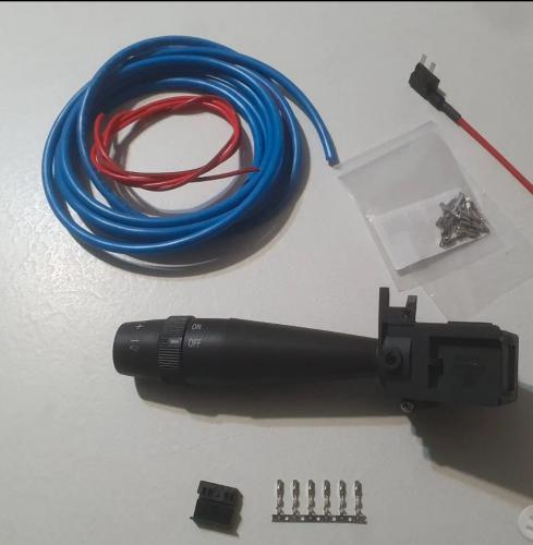

Ciao, scusa ancora per il disturbo, questo ti sembra il materiale giusto per il mio Fiat ducato 2.3 del 2008? FullSizeRender.jpeg
Ciao,non vedo bene la leva ,vista con quella risoluzione sembra di si ,non condivido il fusibile,preferisco quello del mio  messaggio del 27/05/2025 delle ore  18'21''

Su quello sono d’accordo anche io, fusibile f51.  Ho trovato anche questo e credo che lo acquisterò e proverò a installarlo.  .IMG_3668.jpeg Grazie mille
