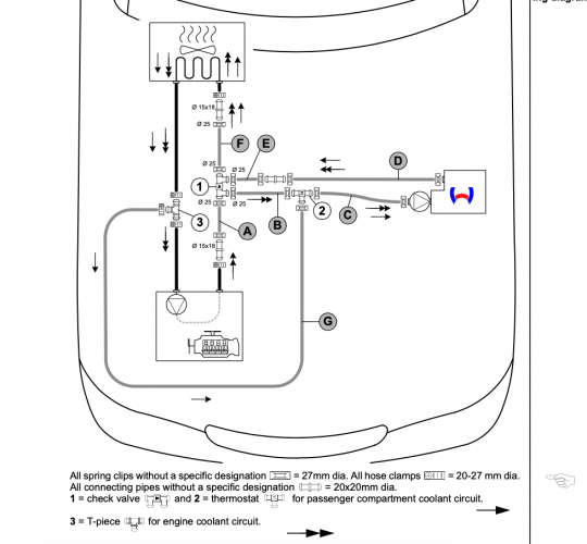

Questo è lo schema di installazione mostrato sul sito Web per l'X250:

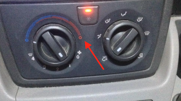

1. Il mio furgone ha il condizionatore successivo (passaggio) come indicato nel forum con l'impianto indicato dal webasto, può funzionare SOLO quando il telecomando è rosso, qual è il vostro gusto?
2. Non capisco a cosa serve la derivazione (G).

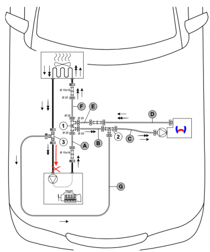

3. Se il motore del furgone è in funzione, come entra il liquido di raffreddamento nel motore?
4. Capisco che a motore acceso il liquido di raffreddamento arriva al tube C ma non passa dal webasto perché la pompa non permette, giusto?
5. Essendo un webasto usato non ho tutti i tubi e riduttori, mi potresti dire perché servono i riduttori 15x18? E 18x15x18 nel numero 3. Lo vedo molto complicato. Come dicevo all'inizio, a me interessa solo riscaldare l'acqua sanitaria e riscaldare il motore di casa.

HOLA no te compliques la vida... pon 4 T, dos dentro y fuera cerca del webasto y ve al intercambiador de placas, con el otro ramal ve a los 2 tubos que del motor entran al radiador de calefaccion del ducato metiendo el otro 2T
