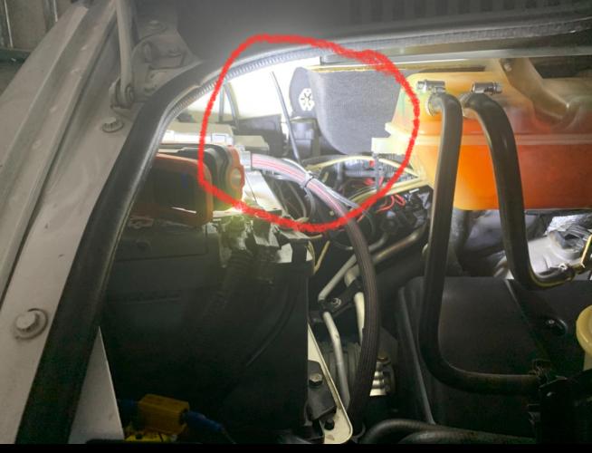

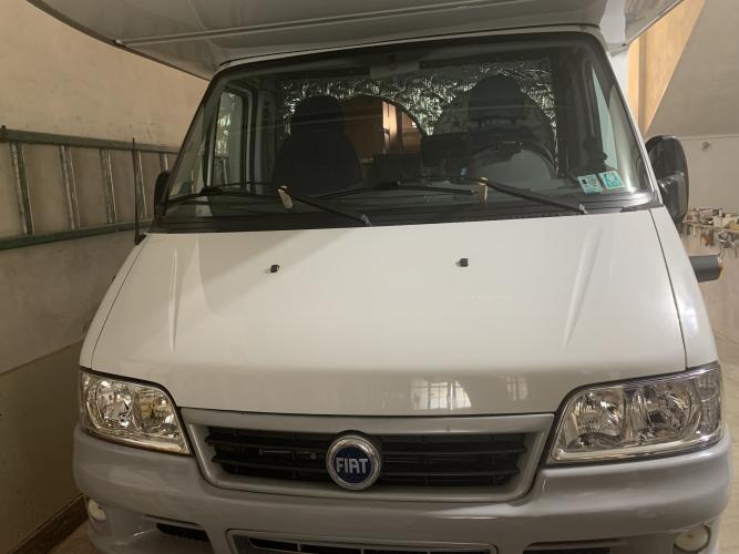

Su Fiat Ducato X 244 anno 2004  ecco le immagini: è localizzato a fianco polo positivo batteria motore IMG_2686(1).jpegIMG_2688(1).jpeg

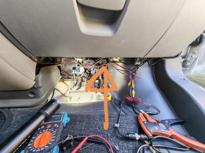

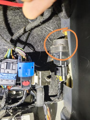

Ducato x250 lo trovi ai piedi del passeggero, sulla destra ,in alto. Nella foto si vede nella sua interezza,ma una volta rimontate le plastiche, si vede e "si sente" solo la parte superiore in gomma che ho cerchiatoIMG_20260403_144748_edit_60228563808794.jpgIMG_20260403_144935_edit_60334420122348.jpgGianluca

In risposta al messaggio di norbidic del 03/04/2026 alle 13:00:05
Molto utile, grazie

ma il pulsante di riarmo si trova sull interruttore o in altra posizione  ?
22/01/2004 13212
Inserito il 04/04/2026 alle: 19:56:12
In risposta al messaggio di salito del 04/04/2026 alle 19:22:35
Il riarmo , si attiva premendo la parte in gomma che ho cerchiato.
