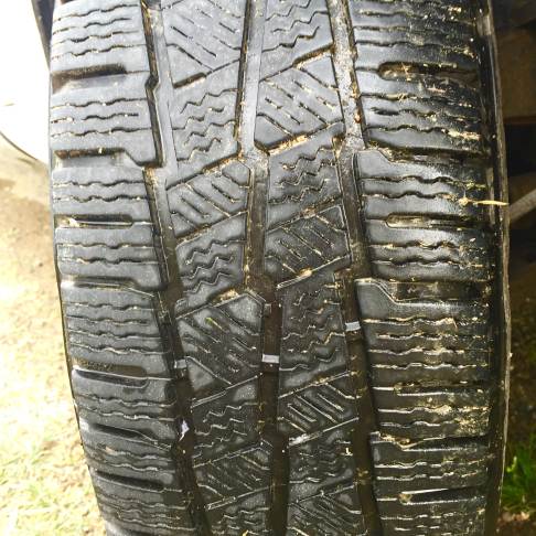

cristiano1973
cristiano1973
05/02/2010 1028
Inserito il 22/04/2016 alle: 11:48:55
In risposta al messaggio di Laikone del 21/04/2016 alle 21:05:03
ciao sermarco, direi che leggendo il tuo scritto....  sembri già essere sulla buona strada. confermo pure io la tua scelta sulle autovetture, con quel kmtraggio poi, direi che sei uno dei pochi ad avere REALMENTE la
necessità. Sul camper, sono pure in questo caso d'accordo con te. Il rapporto costo/beneficio non è certo a favore del benefico, specialmente se si frequenta la montagna classica, quella dove tutte le persone normali vanno e dove solo UNA volta si 10 vi è la necessità di montare le catene. Ricorda che, a differenza di ciò che qualche bontempone racconta, una invernale pura NON potrà MAI ottenere l'appoggio delle scienza e della tecnica per rimanere montata 365gg/anno, alla nostra latitudine. Parlando del tuo gommista... come tanti altri... come puoi sperare che un professionista del settore ti dica di montare le All Season quando tutto questo va contro ai suoi interessi? Sono d'accordo col gommista quando afferma che una invernale in inverno e una estiva in estate siano la miglior cosa da fare, ma ciò è vero SOLO a livello tecnico. Come ben tutti sappiamo, visto che alla fine il portafogli è il nostro bisogna saper BEN ponderare il reale fabbisogno, che non è sempre così scontato come si vuol far credere... Le gomme che vedi in foto, sono state montate SOLO perchè il gommista non aveva disponibili delle 4 stagioni (al fine di eludere la normativa) e PUR di non perdere un cliente ha fatto un prezzo molto vantaggioso, altrimenti se le teneva lui. Dall'altra parte si è pensato di sfruttare proprio questo prezzo per fare il test di cui sopra, dove pur sapendo i risultati si è voluto testare con mano al fine di poter pubblicare proprio la foto che vedi. La realtà è lì sotto agli occhi di tutti, le chiacchiere al bar. Concludo, come tu stesso riporti, non hai mai o quasi mai montato le catene.... per cui, il gioco è fatto. Il consiglio personale che ti do, ma poi voglio che sei convinto tu... è quello di montare le Camping, anche loro M+S, quindi a livello normativo sei al riparo da TUTTO, ma più adatte al peso del mezzo e particolarmente adatte a fermi prolungati. Spero di esserti stato d'aiuto, questo è ciò che conta. cordialmente   www.susezzapasa.it
Appena ho 5 minuti di tempo vado a fare una foto ai pneumatici del mio camper, che come ho già detto sono delle Michelin Alpine con circa 25/30000 km e tre anni di utilizzo Estate/inverno, come potrete vedere non sono nemmeno paragonabili con lo stato di usura dei pneumatici postati su questo post. Questo credo sia dovuto al fatto che l'usura su un'auto sia ben diversa da quella di un camper, in quanto le velocità/le accelerazioni ecc dei nostri mezzi ricreazionali sono molto soft.

cristiano1973
cristiano1973
05/02/2010 1028
Inserito il 22/04/2016 alle: 15:57:51
e
Ecco come promesso, pneumatico anteriore Michelin Alpine 25/30000km usate estate ed inverno per 3 anni. Non mi sembra un pneumatico male ridotto.
