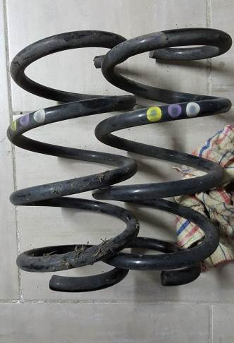

Per l'ennesima volta scrivi che il Ducato ha sospensioni di legno : "se Ti riferisci alle sospensioni del MH Hymer che avevi , probabilmente le sospensioni posteriori di produzione SEVEL (Fiat al 50% s Peugeot/Citroen al 50%) non avevano niente e tanto meno il telaio". In ogni caso io ho guidato per 90.000 un FURGONATO su Ducato del 2007 e non mi sono trovato male, attualmente ho un FURGONATO su Ducato del 2015 e mi trovo BENISSIMO !!
Le molle e gli ammortizzatori anteriori del Ducato non sono di produzione diretta Sevel/Fiat/Peugeot/Citroen , ma Tu dai la colpa alla Fiat perchè sono su indicazioni e specifiche della Fiat. Se avevi problemi con l'Hymer perchè la colpa è sempre della Fiat ??e non dell'Hymer che ha comperato dalla Fiat/Sevel quel motore con quelle sospensioni anteriori su propria specifica ??

Per l'ennesima volta scrivi che il Ducato ha sospensioni di legno : se Ti riferisci alle sospensioni del MH Hymer che avevi , probabilmente le sospensioni posteriori di produzione SEVEL (Fiat al 50% s Peugeot/Citroen al
50%) non avevano niente e tanto meno il telaio. In ogni caso io ho guidato per 90.000 un FURGONATO su Ducato del 2007 e non mi sono trovato male, attualmente ho un FURGONATO su Ducato del 2015 e mi trovo BENISSIMO !! Le molle e gli ammortizzatori anteriori del Ducato non sono di produzione diretta Sevel/Fiat/Peugeot/Citroen , ma Tu dai la colpa alla Fiat perchè sono su indicazioni e specifiche della Fiat. Se avevi problemi con l'Hymer perchè la colpa è sempre della Fiat ??e non dell'Hymer che ha comperato dalla Fiat/Sevel quel motore con quelle sospensioni anteriori su propria specifica ??
Non seguo il tuo discorso, colpa mia che non ci arrivo.
Intanto le sospensioni posteriori andavano bene e non erano FIAT ma barre di torsione del telaio ALKO, quello che si era schiacciata a pacco era la molla FIAT (poi Fiat se le puo fare fare anche da pinco pallino ma deve sapere cosa monta)  che , indicato scritto che deve tenere 2100kg (e 2400kg dietro) con solo 1800kg davanti era inefficente e quasi a pacco.
Che l'attuale Ducato vada meglio sicuramente, questo è risaputo, e forse nel tuo furgone del 2007 non so quanto peso avevi costantemente , forse ogni tanto vuoto, ogni tanto a metà e ogni tanto a 35q pieni.
Ma qui si parlava di gomme e non di sospensioni, la frase è venuta relaytivamente al discorso IC piu alto.
Comunque tutti i camper di quel periodo un po grossi avevano il problema delle sospensioni anteriori, e visto che vengono vendut per 42,5q (infatti io per guidarlo feci la patente C), DEVONO portare quel peso mantenendo un guida appena decente.  Quindi ribadisco la mia OPINIONE che la FIAT aveva fatto sospensioni progettate male e inefficenti e che la HYMER come la Carthago, o come tutti gli altri costruttori non centrano, sono stati fregati anche loro ricevendo autotelai che non erano come dovevano essere.
E qui chiudo il discorso anche perchè poi poco mi interessa perchè sicuramente su un Ducato sarà difficile che ci vada a spaccarmi le ossa di nuovo wink
Poi se uno è contento buon per lui, il mondo è vario e quindi ognuno fa come vuole e ognuno puo avere le sue OPINIONI, e la mia e la tua sono differenti e non c'è nulla di male.

Tu scrivi :"quella che era schiacciata a pacco era la molla Fiat (poi la Fiat se la può fare anche da pinco pallino ma deve sapere cosa monta).
Ti rispondo :" quella che era schiacciata a pacco era la molla HYMER ( poi l'Hymer se la può fare anche da pinco pallino ma deve sapere cosa monta).
Non credo che il mio ragionamento sia sbagliato. Tu avevi un MH dell'Hymer e non un MH della Fiat .................
Per cui Ti faccio notare che Tu non hai mai comperato un Fiat Ducato ma un Hymer !  La Sevel/Fiat/Peugeot/Citroen non ha mai costruito motorhome ! E in ogni caso la Sevel è di proprietà al 50% di FCA e al 50% di Peugeot/Citroen. Questo per la precisione. Poi ognuno può scrivere quello che vuole ma .............
Comunque, se non hai capito, io ho scritto di aver avuto un camper furgonato su Fiat Ducato del 2007 che non è mai stato svuotato (è assai indaginoso smontare tutti i mobili da un camper furgonato) e attualmente possiedo un camper furgonato sempre su Fiat Ducato ............ e non ho la minima intenzione di cambiare.
Io ho avuto 2 camper furgonati Fiat Ducato , con pesi con autista a bordo rispettivamente di Kg 2940 il primo (ma era un 33 Q.li) e Kg 3040 il secondo (ma è un 35 Q.li)
Le lamiere , i sedili, i portelloni, e le sospensioni dei miei due camper furgonati sono stati costruiti ad Atessa (CH) e non in alter parti.

Tu scrivi :quella che era schiacciata a pacco era la molla Fiat (poi la Fiat se la può fare anche da pinco pallino ma deve sapere cosa monta).  Ti rispondo : quella che era schiacciata a pacco era la molla HYMER ( poi
l'Hymer se la può fare anche da pinco pallino ma deve sapere cosa monta).  Non credo che il mio ragionamento sia sbagliato. Tu avevi un MH dell'Hymer e non un MH della Fiat ................. Per cui Ti faccio notare che Tu non hai mai comperato un Fiat Ducato ma un Hymer !  La Sevel/Fiat/Peugeot/Citroen non ha mai costruito motorhome ! E in ogni caso la Sevel è di proprietà al 50% di FCA e al 50% di Peugeot/Citroen. Questo per la precisione. Poi ognuno può scrivere quello che vuole ma ............. Comunque, se non hai capito, io ho scritto di aver avuto un camper furgonato su Fiat Ducato del 2007 che non è mai stato svuotato (è assai indaginoso smontare tutti i mobili da un camper furgonato) e attualmente possiedo un camper furgonato sempre su Fiat Ducato ............ e non ho la minima intenzione di cambiare. Io ho avuto 2 camper furgonati Fiat Ducato , con pesi con autista a bordo rispettivamente di Kg 2940 il primo (ma era un 33 Q.li) e Kg 3040 il secondo (ma è un 35 Q.li) Le lamiere , i sedili, i portelloni, e le sospensioni dei miei due camper furgonati sono stati costruiti ad Atessa (CH) e non in alter parti. PS: non ho azioni Fiat o della Exor e gli Agnelli e la Juve mi sono antipatici.
Non mi risulta che la HYMER o tutti gli altri comperino i telai belli e pronti dalla Fiat, ma senza molle e poi abbiano l'omino Tedesco che arrotola il filo per farle laugh.
Qualsiasi ditta che crea camper compera il telaio completo di motore e di tutti gli organi meccanici, con o senza lamierato della cabina (si chiama scudato) ma tale autotelaio viene venduto con chiare specifiche e ci sono anche specifiche di come puo venire allestito.
Quindi se la ditta XYZ ordina 10mila autotelai con 2100kg di portata anteriore e 2400kg di portata posteriore per fare camper da 42,5q, tali portate devono essere reali. Inoltre la ditta produttrice del telaio da delle specifiche di peso, dimensioni, sbalzi etc che l'allestitore rispetta.
La cosa è dimostrata anche perchè TUTTI i camper grandi di quegli anni, hanno dovuto cambiare le molle, indipendentemente dall'allestitore e dalla nazionalità.
Ma tutto cio lo sai sicuramente anche tu e sto a parlare per nulla.
