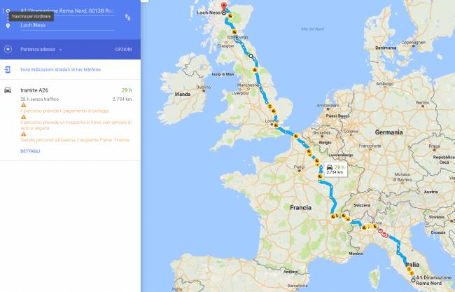

Il viaggio è Roma-Lockness
un pochino di strada...laugh

Mamma mia, la Scozia da te ne dista circa 4000. Se per nord intendi John O'Groats, ti garantisco che da Roma ci arrivi senza fare nemmeno un metro delle famigerate (per modo di dire) single track. E che il paese della regina. pur se guidano on the wrong side (per noi), rimane un posto abbastanza civilizzato.
