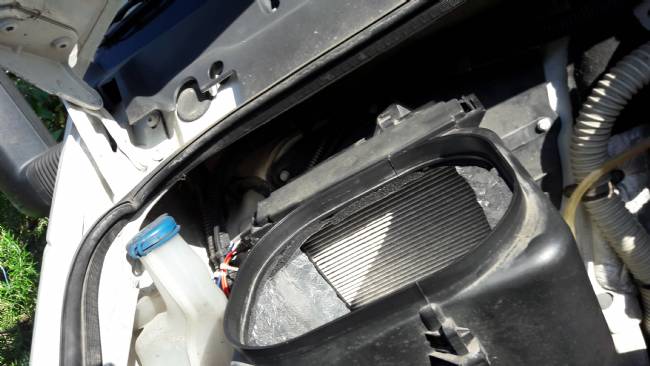

credo si riesca a farlo.
se non ricordo male è tenuto da sei bulloni. in garage dovrei avere anche  un po di fonoassorbente con un lato ricoperto di alluminio ed uno adesivo.

Posso chiederti se hai risolto il problema ricoprendo l'interno del filtro?Io ho fatto lo stesso intervento ma ricoprendo l'esterno dello "scatolotto".Non avevo nessun problema di risonanza particolare, volevo solo terminare il lavoro di isolamento generale dell'abitacolo dal vano motore. Ho anche utilizzato dell'isolante per tubi idraulici per rivestire il manicotto arancione della turbina, inoltre aggiunto isolamento sul cofano (in origine non è previsto da IVECO) e dietro la testata del motore (è presente dell'isolamento ma molto molto sottile e poco fonoassorbente).

Posso chiederti se hai risolto il problema ricoprendo l'interno del filtro?Io ho fatto lo stesso intervento ma ricoprendo l'esterno dello scatolotto.Non avevo nessun problema di risonanza particolare, volevo solo terminare
ho la sensazione che il rumore sia piu "ovattato"!
che giovamento hai trovato fasciandi il manicotto arancione!
anche io ho in programma di mettere lo stesso materiale sotto il cofano nella parte anteriore. tu lo hai messo su tutto?
la caso che mi ha fatto percepire il maggior miglioramenti è l'intervento fatto sull'accoppiamento cellula cabina!

direi che nel complesso il rumore totale è notevolmente diminuito a vantaggio di una migliore abitabilità della cabina. Non ti so dire cosa ha migliorato la coibentazione del manicotto arancione perchè ho coibentato in un unico intervento il cofano (completamente) con materiale fonoassorbente adesivo (per intenderci quello con i triangolini), la paratia cabina/motore (materiale adesivo rivestito in alluminio), filtro aria (materiale rivestito di alluminio), battitacco su entrambe le portiere (laminato bituminoso adesivo) e sotto il tappetone della cabina con un materiale tipo feltro fonoassorbente.
Appena avrò tempo smonto i pannelli delle portiere e incollerò anche li del materiale bituminoso adesivo.

Hai qualche foto del lavoro fatto?

Appena riesco faccio delle foto e te le invio!

oggi se riesco metto il fonoassorbente ricoperto di alluminio sotto il cofano.
pensavo di applicarlo anche sopra al coperchio in plastica sopra le punterie.
