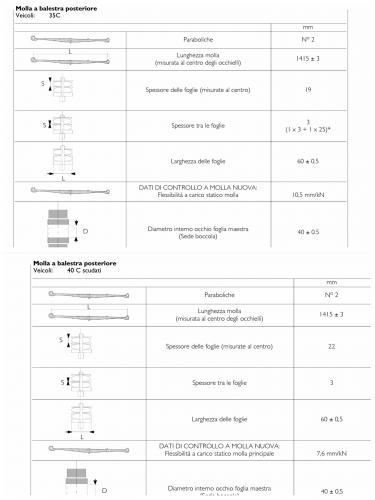

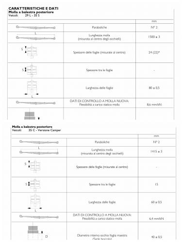

Anteriore: no devi cambiarla.
posteriore: possibile. Io ho una monolama e non ho problemi anche con 2200kg sull'asse e lo sbalzo lungo. Fatta per 2400. Ma difficile ci arrivi sr non con scooter etc. In generale Iveco soffre davanti se hai quella in fibra.
C'è chi ha trovato la bilama.
 Ti allego le descrizioni
Così intanto controlli cos hai.
Se invece fosse anteriore... Appunto non esiste bilama
ma solo monolama rinforzata.
