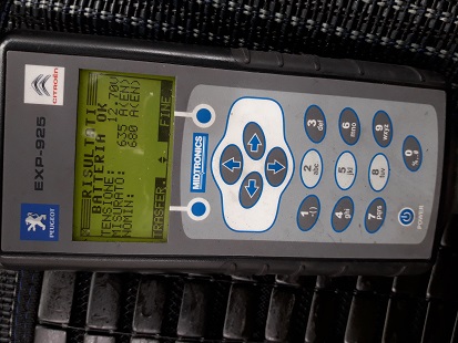

Si, il livello dell'olio l'ho controllato ed è ok. Che ci sia assorbimento della batteria anche da fermo, ok, ma non inserisco l'antifurto ed ho addirittura chiuso le sicure manualmente e non con la centralizzata.
Praticamente domenica l'ho caricato bene. Lunedì ho percorso una quindicina di km tra andata e ritorno, dove il meccanico della Citroen ha solamente controllato che la batteria fosse sana e lo era, però la carica era appena stata effettuate. Questa mattina, quindi in 3 giorni, dopo che sono andato e tornato dal meccanico, ho verificato e mi da 12 volts con il 50% di capacità. Sinceramente non so cosa sia la percentuale che viene segnalata, so solo che così, non sono sicuro che neanche giri il motorino di avviamento.
Ora ho interpellato l'assistenza Citroen che mi deve contattare per quanto riguarda l'olio.
Questo lo strumento che ha utilizzato

Inserito il 30/11/2018 alle: 13:35:13
Eccoci qua, ora si cominciacrying.
Citroen mi da un appuntamento forzatamente per azzerarmi la spia/segnale di sostituzione dell'olio (probabilmente senza sostituirlo), ma non può controllare se ci sono assorbimenti di corrente anomali al mezzo, perchè, dicono, i camper hanno degli impianti incasinati con un sacco di cose collegate.
Gli ho spiegato che per il sacco di cose collegate esiste un altra batteria di servizio, ma non ci sentono: l'importante è scaricare il barile.
Si limiteranno a controllare lo stato della batteria, che hanno già fatto il giorno dopo di una caricata, riscontrando che la batteria è ok.
Il Conce dice che è un problema di motore e loro non possono fare nulla se non si esclude un problema della casa automobilistica con tanto di loro dichiarazione.
Questa mattina, dopo 5 giorni che tengo monitorato mattina e sera la BM, l'ho trovata a 11.9 volts con una percentuale del 46% , ripetendo che non ho capito a cosa si riferisce questa percentuale. Non provo neanche a rimetterlo in moto, ma lo farò solo al bisogno, per non ammazzare ulteriormente la batteria, probabilmente con i cavi.

Inserito il 30/11/2018 alle: 14:49:43
Cosa posso fare? Me l'hanno provata e questo è il responso
e comunque non posso smontare e mettere un'altra batteria.
Inoltre se fosse la batteria guasta, me la devono sostituire loro in garanzia
Pino
Inserito il 30/11/2018 alle: 17:16:09
In risposta al messaggio di Pino 59 del 30/11/2018 alle 14:49:43
Cosa posso fare? Me l'hanno provata e questo è il responso e comunque non posso smontare e mettere un'altra batteria. Inoltre se fosse la batteria guasta, me la devono sostituire loro in garanzia
Queste dannatissime diagnosi con il tester, non sempre funziona.
a volte con il guaio, per risolverlo, bisogna parlarci o usare vecchi metodi.
Ho un presentimento sulla batteria guasta, non sarà lei che sta imbrogliando la centralina,?
