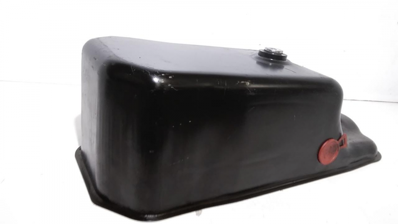

Dopo aver scaricato l'olio motore, io lo lascio sempre a tappo scarico aperto anche per 1 settimana ma, all'interno del motore, ne rimane ancora parecchio di vecchio olio. Negli alloggiamenti degli assi a camme (e li non
ci puoi fare niente...) ma, soprattutto, in coppa. E sai perché? Perché le volpi di Fiat hanno fatto il fondo coppa piatto (e non leggermente concavo, con tappo scarico nel punto più basso) ma anche perché la bussola filettata in cui si avvita il tappo di scarico sporge, all'interno della coppa, di parecchi millimetri impedendo la fuoriuscita di un volume di olio pari alla superficie della coppa x la sporgenza interna della citata bussola. Per rendersene conto basta infilare un dito nel foro di scarico olio a tappo aperto e sentire quanto lubrificante vecchio resta bloccato intorno a questa. E, guarda caso, sul fondo coppa si deposita sempre la frazione più pesante e sporca dell'olio vecchio. Vittorio.
si, ma non devi spiegarlo a me
quello che avevo scritto era per far capire, che a caldo c'è parecchio olio che ancora deve scendere in coppa
ovviamente come dici tu, ci sono delle intercapedini che mai si svuoteranno e che nel fondo coppa rimane sempre qualcosa, la più inquinata
per essere sicuri di eliminare completamente l'olio vecchio, bisogna smontare a pezi l'intero motore e metterlo in vasca con l'acido
solo in quel caso è veramente privo di olio vecchiowink
Per scolare tutto l'olio "vecchio"
pezzuola senza peli già unta  e sporgente 10-15 cm
infilata nel foro del tappo e che vada a contatto con olio esausto
Vedrai che in una settimana ne esce e parecchio.
Io comunque alzo il muso di un poco per avere
la coppa in pendenza.
E' come si usa per fare scolare l'acqua dal tetto di camper in sosta.
Ps. Nell'Iveco Daily la bussola è saldata  solo esterna alla lamiera
ed internamente è liscio molto liscio ed esce tutto.
Vi è anche una zona ribassata attorno alla zona scarico
per fare uscire tutto il residuo denso.

Per scolare tutto l'olio vecchio pezzuola senza peli già unta  e sporgente 10-15 cm infilata nel foro del tappo e che vada a contatto con olio esausto Vedrai che in una settimana ne esce e parecchio. Io comunque alzo il
muso di un poco per avere la coppa in pendenza. E' come si usa per fare scolare l'acqua dal tetto di camper in sosta. Ps. Nell'Iveco Daily la bussola è saldata  solo esterna alla lamiera ed internamente è liscio molto liscio ed esce tutto. Vi è anche una zona ribassata attorno alla zona scarico per fare uscire tutto il residuo denso.
Bravo Franco! È proprio quello che faccio anche io, utilizzando però un panno-carta. Solo che per sistemarlo adeguatamente a contatto con la rimanenza d'olio nella coppa mi sgarbello il dito con la filettatura... Un saluto da Vittorio.
