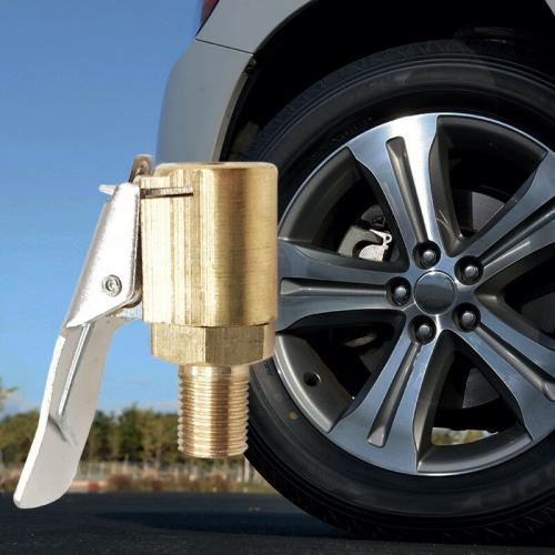

A proposito, quella prolunghina costa abbastanza, 12,99€. Per molto meno si può far arrivare questo:
costa solo 1,55€ e s'avvita in punta al gonfiatore del Ducato, trasformando l'attacco a vite in attacco rapido. Con 5€ ne puoi comprare 3 pezzi così ne hai anche di riserva...

12/11/2006 59245
Inserito il 26/04/2020 alle: 18:24:52
In risposta al messaggio di Dash del 26/04/2020 alle 18:12:44
A proposito, quella prolunghina costa abbastanza, 12,99€. Per molto meno si può far arrivare questo: costa solo 1,55€ e s'avvita in punta al gonfiatore del Ducato, trasformando l'attacco a vite in attacco rapido. Con 5€ ne puoi comprare 3 pezzi così ne hai anche di riserva... Link: Ciao da Dash
Lo stavo proprio cercando così con attacco a vite! Grazie!
