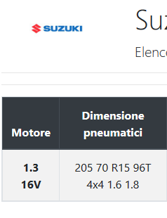

cosa c'è di strano ? La mia auto ha gomme che vanno davanti a 1,6 e dietro a 1,8 bar.
Scusa ma di che auto si tratta?  Mi sembrano pressioni che non ho mai sentito a parte la guida su sabbia o fango.

Suzuki Jimny 1.3 benzina.  205/70R15 96T   sono gomme molto grandi per un auto così piccola (m.3,60) e leggera.
A pieno carico dietro va alzata a 2 bar.
Ogni tanto qualche gommista per sbaglio o abitudine me le ha messe tutte a 2,5bar, mi tocca fermarmi a sgonfiarle perchè non riesco neppure a arrivare a casa, non si riesce a andare dritti  e alla prima curva con un dossetto tende saltare e a girarsi.
Sulla sabbia anche 0,8 bar wink
Ma è un auto molto particolare in tutto, anzi non andrebbe considerata un auto laugh

Suzuki Jimny 1.3 benzina.  205/70R15 96T   sono gomme molto grandi per un auto così piccola (m.3,60) e leggera. A pieno carico dietro va alzata a 2 bar. Ogni tanto qualche gommista per sbaglio o abitudine me le ha messe
tutte a 2,5bar, mi tocca fermarmi a sgonfiarle perchè non riesco neppure a arrivare a casa, non si riesce a andare dritti  e alla prima curva con un dossetto tende saltare e a girarsi. Sulla sabbia anche 0,8 bar Ma è un auto molto particolare in tutto, anzi non andrebbe considerata un auto
Conosco l'auto e penso che la maggior parte delle persone che la usano non sa di questa particolare pressione.
Anni fa usavo quella di mio zio (il vecchio modello con le balestre) e tenevamo la pressione a 2bar .
Le gomme erano più strette ma non avendo il libretto abbiamo gonfiato come altre auto forse sbagliando.
Si impara sempre qualcosa di nuovo.
ciao Paolo
