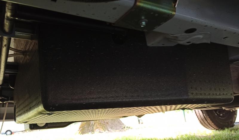

Questa è la foto del serbatoio acque grigie coibentato e riscaldabile installato sul mio Knaus Sky Wave 650 MEG del 2019.
Il serbatoio coibentato e riscaldabile era parte di un pacchetto di accessori a costo zero presente su tutti i camper venduti in Italia.IMG_20200624_100821%201.jpg

Questa è la foto del serbatoio acque grigie coibentato e riscaldabile installato sul mio Knaus Sky Wave 650 MEG del 2019. Il serbatoio coibentato e riscaldabile era parte di un pacchetto di accessori a costo zero presente su tutti i camper venduti in Italia.
Forse quello in foto è il serbatoio delle grigie, quello delle chiare è sullo sfondo, in secondo piano.
Le coibentazioni sono due, uguale al mio

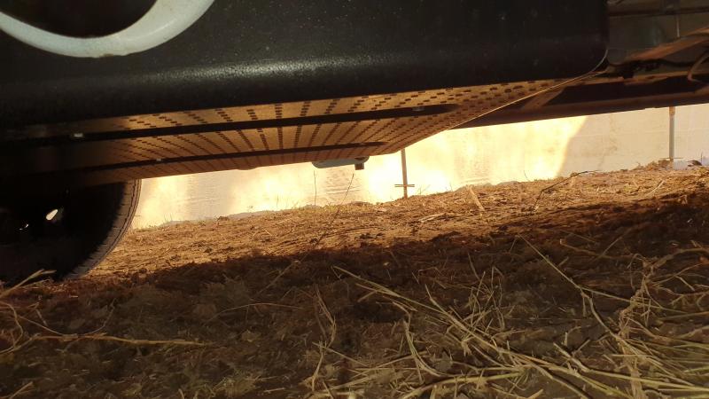

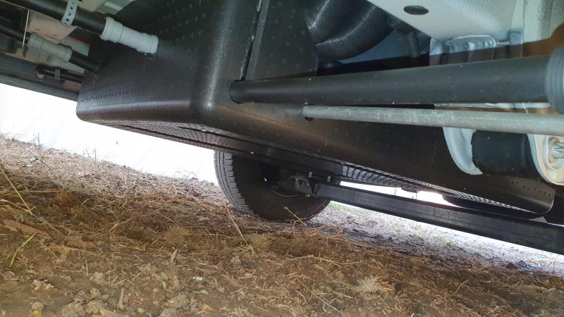

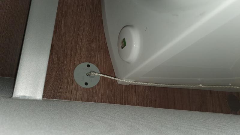

 e questa la foto della cordicella
Ora: se ci fosse qualche buon'anima che possiede un BoxLife, e avesse voglia di verificare che sul suo mezzo ci sia o meno qualcosa di simile, lo ringrazio all'infinito.
Chiedo anche di specificare se ha acquistato l'optional "serbatoio acque di scarico coibentato e riscaldabile".

Io vedo, almeno credo, i tubi dell'aria che vanno verso il serbatoio (non male!), non mi sembra di vedere isolamenti particolari ma potrebbero essere nascosti.
Noi non ricordiamo la cordicella nel bagno sul nostro 540 ma il bagno è completamente diverso temo rispetto al 630.

Ciao, io ho un L!ve wave 650 e prima ho avuto un mansardato Knaus della serie Traveller.
Per come la intendo io la coibentazione del serbatoio è quel rivestimento in polistirolo nero che è posto attorno al serbatoio.
L'intercapedine è "riscaldabile" per mezzo della deviazione dell'aria calda che si aziona con la cordicella. "Riscaldabile" poichè puoi scegliere se farlo oppure no. "Riscaldato" intenderebbe che lo sarebbe sempre e comunque senza possibilità di scelta da parte tua.
Posso confermare che il tutto funziona molto bene, ho fatto un lungo week end al Pian del Cansiglio con temperature ben sotto lo zero e sono riuscito a scaricare le grigie senza problemi.
Sempre se non ho inteso male, se la cordicella è "libera" l'aria non arriva al serbatoio, se viene tenuta tesa incastrandola nella sede in plastica si apre una valvola che permette all'aria calda di arrivare al serbatoio.

Non c'è dubbio che il serbatoio sia coibentato e riscaldato (o meglio riscaldabile agendo sul cordino che apre la valvola a farfalla del condotto dell'aria).
Non capisco perchè ci siano due tubi corrugati per l'aria, nel mio mi sembra ce ne sia solo uno. Non capisco neanche i due tubi con i manicotti bianchi che si infilano a metà altezza.
Comunque ti do un consiglio: cerca di proteggere la coibentazione almeno nella parte inferiore altrimenti durerà poco.

con un foglio di alluminio mandorlato opportunamente piegato per proteggere anche gli angoli.

Ottima idea Luigi. In effetti la coibentazione è polistirolo. Quella di ricoprirla con dell'alluminio è un'ottima idea.
