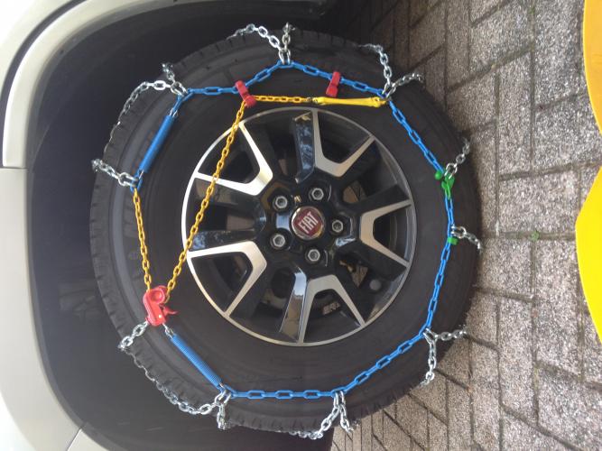

siiete proprio cosi sicuri da escludere che la causa non sia da imputare al valore dell ET  dei cerchi in lega rispetto a quello dei i cerchi jn ferro ? diteci i valori cosi possiamo capire
Il cerchio in lega ​Black Diamond da 16" per chassis Light, codice ricambio Fiat 1374083080 ha lo stesso offset (ET68) di quello in acciaio, qui lo si puó leggere
https://www.ebay.it/itm/CERCHI-...
Questo ad esempio è il cerchio in acciaio da 16", sempre per chassis Light, codice ricambio Fiat 1374082080 ed anche qui l'offset indicato è ET68
https://www.ebay.it/itm/Fiat-Ce...
Per cui a livello geometrico i due cerchi posizionano la gomma nella stessa posizione rispetto a parafanghi, sospensioni ecc
L'unica differenza tra i due cerchi è lo spessore del materiale, ma la parte in surplus di quello in lega, sporge verso l'esterno, ecco il motivo per cui il cerchio in lega "riempie" maggiormente la ruota rispetto a quello in acciaio (maggiormente evidente se quest'ultimo non ha il copricerchio/borchia)

Che il cerchio in lega del Ducato da 16" NON si rovini se si mette la catena si capisce chiaramente dalla foto che ha postato Alexf e che ripropongo qui per comodità. Sopra al cerchio passa solo il catenino giallo nel tratto che non fa sforzo in quanto c'è l'elastico di ritegno e nulla più.
Se esiste una prescrizione specifica consiglio di rivolgere la domanda al costruttore del motorhome perchè è lì che l'autore del post dice di aver letto che il mezzo non è catenabile. Da parte di Ducato secondo me non esiste alcuna preclusione. Relativamente all'esclusione dell'ESP non credo sia possibile, pulsanti per questo scopo non ce ne sono. Non ho mai fatto caso se ci sia l'opzione da menù. devo informarmi meglio. Devo anche dire che con le catene si va talmente piano che l'intervento dell'ESP sarebbe ininfluente o quasi. Però è corretto verificarlo. Qualcuno dice che con le catene andrebbe disinserito l'ABS così in bloccaggio ruote si forma la duna di neve davanti alla ruota bloccata contribuendo al rallentamento. Ma anche qui, mi pare che l'esclusione dell'ABS sia impossibile.
