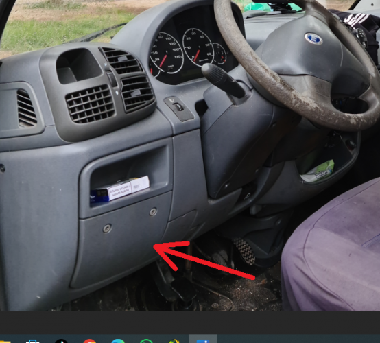

pinuzzo57
pinuzzo57
24/11/2016 16
Inserito il 31/01/2024 alle: 06:41:55
In risposta al messaggio di salvatore del 30/01/2024 alle 10:33:56
Scusa se insisto. Ma avete trovato il nodo di massa che ho descritto, quello sotto il cruscotto? Con un voltmetro posizionato sul connettore e' possibile verificare il funzionamento del pedale dell' acceleratore. Mi pare
che, a seconda della posizione, dovrebbe dare da 0 a 5 volt costantemente. Nel mio caso a volte trovavo i 5 volt, a volte no, a volte tensioni diverse, tutte legate alla cattiva massa. Aggiungo che all' epoca, disperato, avevo sentito anche un tecnico del produttore della centralina (mi pare una Bosch), il quale mi aveva assicurato che la difettosita' di quella specifica centralina era zero. Inutile dire che tra le varie prove era stato controllato anche il cablaggio della centralina. La centralina segnalava, se non ricordo male sensore pedale acceleratore Ho dimenticato di dire la cosa piu' importante. Il problema e' stato scoperto dal mio meccanico che, a motore accelerato ma singhiozzante, ha dato alcuni colpi sul volante che rispristinavano in qualche modo il contatto di massa e quindi il regolare funzionamento. A questo punto si e' ricordato di quella massa, il problema era un semplice bullone allentato. Spero di essere stato chiaro.
buongiorno, scusami  Salvatore ma la massa di cui parli e vicini alla scatola fusibili segnata in foto  a sx del cruscotto? oppure ce ne un altra e come ci si arriva? grazie.
1957
Modificato da pinuzzo57 il 31/01/2024 alle 06:43:57
14/01/2010 31572
Inserito il 31/01/2024 alle: 08:16:29
In risposta al messaggio di pinuzzo57 del 31/01/2024 alle 06:41:55
Ha scritto chiaramente dove si trova e cosa bisogna fare per accedervi
"Sul lato sinistro del cruscotto dovrebbe esserci un bullone di massa al quale fanno capo i negativi di vari dispositivi tra i quali quello dell' acceleratore, che e' semplicemente un potenziometro.
Per accedere a quel bullone bisogna smontare il cruscotto."
non ha scritto che è dentro uno sportellino di facile accesso
10/08/2003 9564
Inserito il 31/01/2024 alle: 09:09:44
Premetto che il mio ricordo risale a circa 20 anni fa.surprise
Sicuramente va smontato il cruscotto, non so se e' possibile farlo a sezioni, cioe' in questo caso, solo il lato sinistro.
Dietro quello sportello c'e la principale piastra fusibili del veicolo, quindi molti cavi.
Ricordo comunque bene che la massa in questione si trovava da quelle parti.
Si tratta di un semplice bullone, ovviamente fissato sulla carrozzeria.
Hai provato a fare i semplice esperimento che ho suggerito?
Cioe', con motore acceso, accelerando un po', dare dei colpetti sul volante e vedere se i motore accelera o decelera da solo (non riesco a spegarmi meglio).
Nel mio caso le vibrazioni provocate dai colpi permettevano momentaneamente il corretto contatto.
turbinello
turbinello
26/07/2008 3904
Inserito il 31/01/2024 alle: 10:52:35
vediamo se Salvatore ci da un indicazione più precisa
se è quella che dico io non è necessario smontare il cruscotto
ma bisogna smontare la piastra porta fusibili che c'e li ne cassettino con una matassa dietro da far spavento
il bullone si trova sulla parte di lamiera dietro
se non si è del mestiere è meglio non improvvisarsi. perchè ci vuole tantissima pazienza e perizia . si rischia di staccare i fili
e poi son disgrazie

10/08/2003 9564
Inserito il 31/01/2024 alle: 13:58:14
In risposta al messaggio di turbinello del 31/01/2024 alle 10:52:35
vediamo se Salvatore ci da un indicazione più precisa  se è quella che dico io non è necessario smontare il cruscotto ma bisogna smontare la piastra porta fusibili che c'e li ne cassettino con una matassa dietro da far
spavento il bullone si trova sulla parte di lamiera dietro  se non si è del mestiere è meglio non improvvisarsi. perchè ci vuole tantissima pazienza e perizia . si rischia di staccare i fili  e poi son disgrazie
Il mio ricordo, come detto, e' lontano.
Ma credo tu abbia ragione.
Anche io non metterei mano alla piastra e al  groviglio di cavi che si trova dietro.surprise
