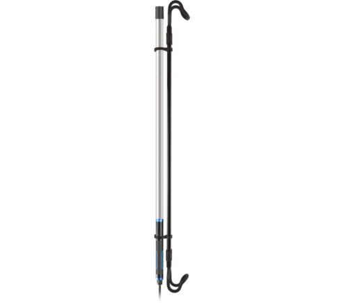

Buona notizia, sono passato alla Mercedes, stavano gia rimontando, ho dato un occhiata nel cofano e c'era ancora un gran vuoto cryingsurprise, ma domani sera lo vado a prendere.
Ho visto un bell'attrezzo di cui non sapevo l'esistenza, un tubo luminoso penso a LED lungo come la larghezza del cofano, e appeso all'interno di questo con due ganci laterali rivestiti di gomma......veramente bello.  Casomai me ne potrei fare uno con qualche striscia di LED e un vetro diffusore wink

Inserito il 14/07/2016 alle: 18:36:38
In risposta al messaggio di IZ4DJI del 14/07/2016 alle 17:49:42
Buona notizia, sono passato alla Mercedes, stavano gia rimontando, ho dato un occhiata nel cofano e c'era ancora un gran vuoto , ma domani sera lo vado a prendere. Ho visto un bell'attrezzo di cui non sapevo l'esistenza,
un tubo luminoso penso a LED lungo come la larghezza del cofano, e appeso all'interno di questo con due ganci laterali rivestiti di gomma......veramente bello.  Casomai me ne potrei fare uno con qualche striscia di LED e un vetro diffusore Tommaso IZ4DJI www.iz4dji.it
Questo e al neon e in uso da 10 anni (quanti ne vuoi ?
KS30/230
Questo a led
    LED Inspection lamps
    Lampada sottocofano con cavo CBL50
    La lampada sottocofano a LED Philips con emissione luminosa da 900 lumen ti offre l'illuminazione che desideri nell'area di lavoro. Grazie al montaggio telescopico regolabile, la lampada sottocofano a LED illumina qualsiasi tipo di motore o vano interno.

In risposta al messaggio di franco49tn del 14/07/2016 alle 18:36:38
Questo e al neon e in uso da 10 anni (quanti ne vuoi ? Questo a led            LED Inspection lamps Lampada sottocofano con cavo CBL50 La lampada sottocofano a LED Philips con emissione luminosa da 900
lumen ti offre l'illuminazione che desideri nell'area di lavoro. Grazie al montaggio telescopico regolabile, la lampada sottocofano a LED illumina qualsiasi tipo di motore o vano interno. Franco
esatto, proprio quello a LED, identico, non penso di potermi permettere un attrezzo così professionale, non so cosa costi, ma secondo me almeno 350 euro, occhio e croce, ma potrebbe essere molto di piu crying.
