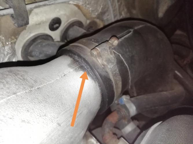

Scusa se mi intrometto di nuovo ma :Anche il mio nella prima parte del condotto di aspirazione di plastica nero (la parte attaccata al motore, non il filtro aria) c'è molto olio impiastricciato secco... Ma un meccanico mi ha detto che è normale, e che li entrano dei vapori di scarico di ricircolo che appunto sono riimmessi in aspirazione.
E ora tu mi parli di fasce e guarnizione di testa e fasce surprisesurprise
All interno di questo tratto di tubo per 15 cm c'è sporco di olio secco e appiccicaticcio (infatti si può notare un piccolo alone anche fuori dal tubo, sull alluminio)

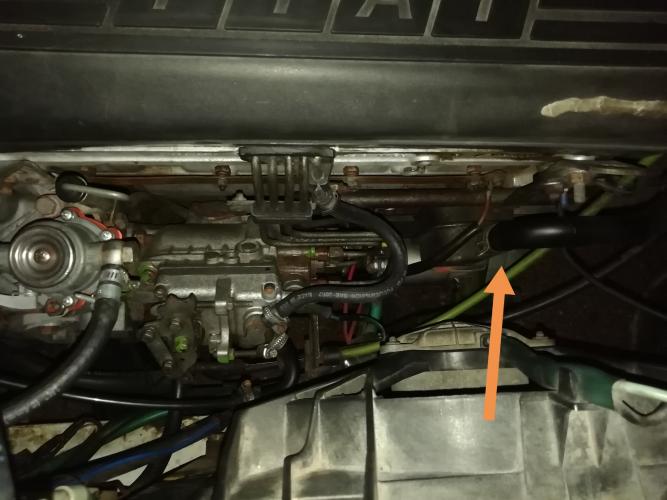

Qui é dove a detta del meccanico rientrano i gas con vapori di olio IMG_20191025_235416.jpg

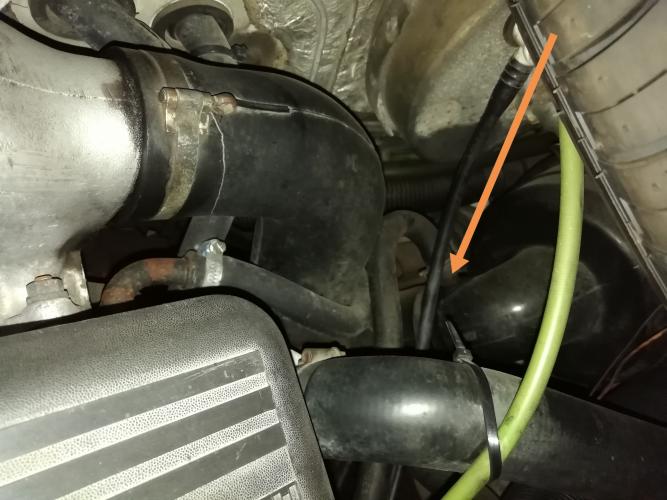

Qui é dove invece mi ha detto che escono questi vapori prima di essere reimmessi (infatti c'è un bullone dove ho dovuto far rimettere una guarnizione perché si formava una goccia di olio alla lunga) IMG_20191025_235253.jpg
Ora... Mi ha detto scemenze e questi gas dovrebbero essere puliti? Altrimenti c'è un problema alla testa?
ha detto che è normale, e che li entrano dei vapori di scarico di ricircolo che appunto sono riimmessi in aspirazione.  E ora tu mi parli di fasce e guarnizione di testa e fasce  All interno di questo tratto di tubo per 15 cm c'è sporco di olio secco e appiccicaticcio (infatti si può notare un piccolo alone anche fuori dal tubo, sull alluminio)  Qui é dove a detta del meccanico rientrano i gas con vapori di olio  Qui é dove invece mi ha detto che escono questi vapori prima di essere reimmessi (infatti c'è un bullone dove ho dovuto far rimettere una guarnizione perché si formava una goccia di olio alla lunga)  Ora... Mi ha detto scemenze e questi gas dovrebbero essere puliti? Altrimenti c'è un problema alla testa?  Comunque consumo pochissimo olio per essere un motore così antico...
No, non ho parlato io di fasce e testata,anzi, io mi sento di escluderele (almeno nel mio caso), imputando la fumosità alla notevole presenza di acqua (non capisco da dove entra) che facilità il trasporto dell'olio condensato dai vapori alla camera di combustione...ecco perchè il fumo bianco dai riflessi oleosi.
Comunque quei trafili di olio dai manicotti sono tel tutto normali per effetto dei vapori recuperati dal basamento, non c'è nessun problema alla testata, ci sarebbero altri sintomi.

Si, in effetti quei gas/vapori di olio che mi ha spiegato il meccanico, escono dal basamento, da una specie di scatolotto di metallo con un bullone (dal quale si formava la goccia), e poi attraverso un tubo vanno al tubo grande dell aspirazione...
Ma che gas sono? Io sapevo che quelli di scarico vengono espulsi (dallo scarico appunto)..questi da dove vengono?
