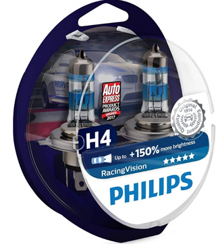

Direi queste

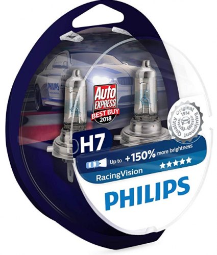

Mi aggiungo al coro di fari poco luminosi, ho un motorhome arca h 720con i classici fari tondi che fanno di tutto fuor che luce, che lampade h7 posso montare per vedere meglio di notte. Grazie per l’aiuto.
queste:

Personalmente, per le alogene, non adotto quelle dichiarate +150% perché hanno una durata breve e sono molto delicate.
Io metto quelle +130% della osram, ma poco cambia tra philips e osram sono equivalenti.
Ora non trovo il sito dove avevano fatto i test con luxmetro... Però diversamente a quanto si può pensare quelle che facevano più lumen e lux erano quelle dichiarate +130% invece delle +150%.

Ho visto di quelle a led (sono delle ciofeche) oppure fuori legge?

Sono fuori legge
