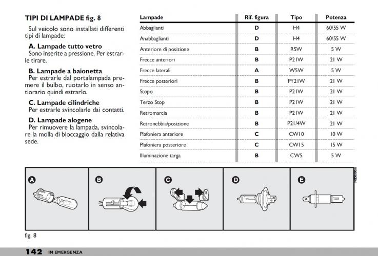

Libretto uso e manutenzione Ducato 244 del 2005
Si direbbe che anche se le parabole sono due ci vogliano le H4 da 60/55W
Mi sa che il consiglio di impiegato...  sia il migliore, comprane due, una H4 ed una H7

Libretto uso e manutenzione Ducato 244 del 2005 Si direbbe che anche se le parabole sono due ci vogliano le H4 da 60/55W Mi sa che il consiglio di impiegato...  sia il migliore, comprane due, una H4 ed una H7
Sono in possesso di libretto uso e manutenzione e avevo notato la storia delle H4… ma qui i vecchi post riguardanti questo argomento parlano di errori sul libretto (che essendo Fiat non mi stupirebbe per niente!).

Sono in possesso di libretto uso e manutenzione e avevo notato la storia delle H4… ma qui i vecchi post riguardanti questo argomento parlano di errori sul libretto (che essendo Fiat non mi stupirebbe per niente!). Non intendo
prendere due set di lampadine per poi buttarne via uno! Sono contro agli sprechi mi spiace. Se tutti ci comportassimo così sto pianeta sarebbe allo sbando totale! (Ammesso che non lo sia già ora) A tutto ciò dovete comunque sommare che ho già fatto 3 supermercati e due gas station e non ho trovato lampadine… quindi devo andare a colpo sicuro! Qualcuno che abbia avuto in passato un ducato come il mio (ce ne sono stati davvero tanti di camperisti col vecchio 2.8JTD-power su x244) e che abbia cambiato in autonomia un anabbagliante basterebbe che dicesse: io montai questa lampadina. Tutto qui
Mi spiace io ho avuto il 2800 IDTD e poi il 2300 150 hp del 2010 ed ho sempre avuto le H7
