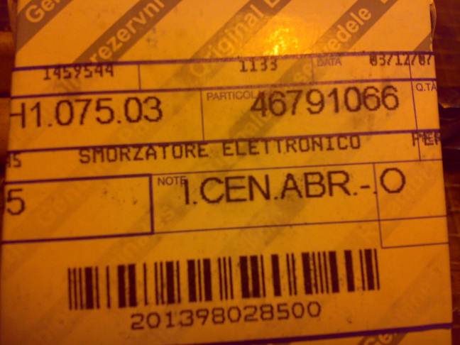

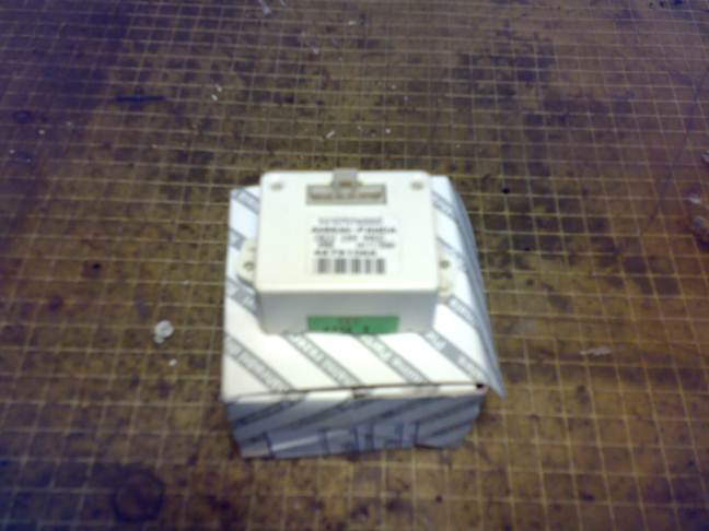

è una piccola centralina che serve proprio per stabilizzare il segnale che proviene dal galleggiante. Costa una 50 di euro ed è ubicata, se ricordo bene, nella console centrale in basso.

Se  posso essere utile ...questo è lo "smorzatore" del livello del galleggiante del ducato mod.230 2800jtd dal 2000
