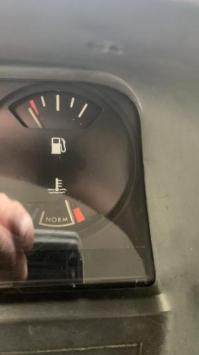

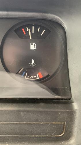

Buongiorno, come da titolo, sono un paio di giorni che la lancetta della temperatura dell’acqua non si muove proprio.
il mezzo è un Transit 2.5 TD, lo scorso autunno ho rifatto la distribuzione ed ho sostituito anche la pompa dell’acqua, tutto bene fino a qualche giorno fa, poi la lancetta ha smesso qualsiasi movimento.
Ho provato a sostituire stamattina anche il termostato ma il problema permane.

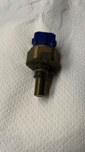

Ho provato a misurare il sensore della temperatura rilevando 280/290 ohm dopo un giretto di una decina di minuti, per cui il motore non era sicuramente caldissimo, mentre al suo connettore arriva una corrente di 9,77 / 9,80 V.
Avete qualche suggerimento su cos’altro controllare?
Ciro.

Allora è lo strumento, è pur sempre un piccolo avvolgimento a ridosso di una calamita, potrebbe avere un contatto malmesso oppure ossidato.
Prova a smontare e dargli corrente.

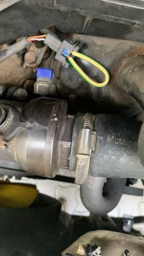

prima di cambiare pezzi a caso ti consiglio di scollegare i cavi sul sensore e verificare cosa accade alla lancetta dello strumento, successivamente collegherei insieme quei cavi, controllando ancora una volta l'effetto che avviene sullo strumento.
In un modo o nell'altro la lancetta deve spostarsi dal minimo al massimo e viceversa. Qualora lo facesse, procederei con la sostituzione del bulbo, ma se non lo fa è un problema del cablaggio o addirittura dello strumento.
PS: non penso al peggio... nel senso, questo tipo di problema può nascere anche dal fatto che si è formata una bolla d'aria nell'impianto o peggio ancora perchè il liquido non è presente e se non tocca il sensore è chiaro che restituisce una temperatura falsata... ciò accade quando l'antigelo viene "bevuto" dal motore perchè si ha la guarnizione di testa bruciata... ma nel caso si rischia all'accensione del mezzo di sentirlo partire a 3 cilindri...

Allora è lo strumento, è pur sempre un piccolo avvolgimento a ridosso di una calamita, potrebbe avere un contatto malmesso oppure ossidato. Prova a smontare e dargli corrente. Sul sito minitools store di alberobello non c'è ricambio purtroppo.
Si, ho pensato ad un falso contatto del genere ma tocca smontare il cruscotto, pensa che quando sostituii le lucine nel quadro mi ci  infilai da sotto senza smontarlo.

con calma... prima di cambiare pezzi a caso ti consiglio di scollegare i cavi sul sensore e verificare cosa accade alla lancetta dello strumento, successivamente collegherei insieme quei cavi, controllando ancora una volta
l'effetto che avviene sullo strumento. In un modo o nell'altro la lancetta deve spostarsi dal minimo al massimo e viceversa. Qualora lo facesse, procederei con la sostituzione del bulbo, ma se non lo fa è un problema del cablaggio o addirittura dello strumento. PS: non penso al peggio... nel senso, questo tipo di problema può nascere anche dal fatto che si è formata una bolla d'aria nell'impianto o peggio ancora perchè il liquido non è presente e se non tocca il sensore è chiaro che restituisce una temperatura falsata... ciò accade quando l'antigelo viene bevuto dal motore perchè si ha la guarnizione di testa bruciata... ma nel caso si rischia all'accensione del mezzo di sentirlo partire a 3 cilindri...
Si, faccio anche questa prova, il sensore ha una resistenza all'interno, non so se con un semplice ponte fatto da un pezzetto di filo da 2,5mmq la lancetta darà qualche segno di vita.
Per quanto concerne al circuito refrigerante, il liquido circola normalmente,, il termostato (nuovo) apre regolarmente al raggiungimento della temperatura (in realtà lo faceva anche il vecchio, vuol dire che lo terrò di scorta) poi, con fatto che nel transit la ventola è sempre attiva il motore impiega molto a scaldare, comunque accensione, marcia, tutto regolare.

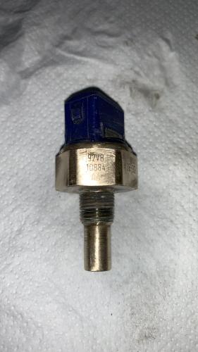

Smontato
e ripulito per bene il tutto
rimontato, ho acceso il motore una decina di minuti, nulla da fare, proprio non va, nel pomeriggio passo da un’altro ricambista, se lo recupera entro domani ad un prezzo “onesto” lo prendo e quello già comprato ma che arriverà dopo Pasqua lo terrò di scorta.

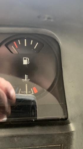

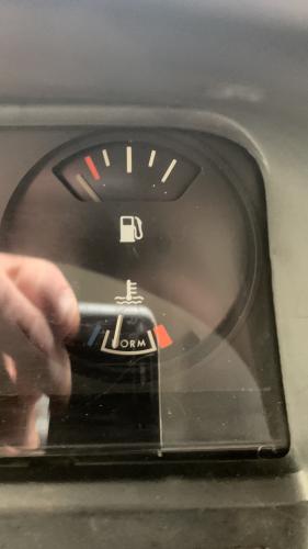

Bene, tutto a posto, probabilmente stamane in una decina di minuti il motore non era abbastanza caldo.
Ora ho fatto un po’ di strada e la lancetta ha ripreso a funzionare, purtroppo ho già acquistato il nuovo sensore, potrei annullare l’ordine ma per pochi euro va bene così, vuol dire che lo terrò di scorta.

Hai ragione ma per certe cose a volte bisogna agire prima possibile, ho chiesto informazioni aprendo questa discussione, è vero anche  che non tutti sono attaccati al forum pronti a dare delle risposte immediate.
Comunque, il sensore qualche anomalia la mostra ancora, ad esempio, si muove dopo solo dopo un 20/30 minuti dall’accensione del motore per poi posizionarsi più o meno sulla O della scritta NORM.
Non mostra un aumento progressivo per cui penso che il termistore all’interno del sensore stia per cedere del tutto, appena arriva quello nuovo lo sostituisco e verifico se il comportamento della lancetta cambia.

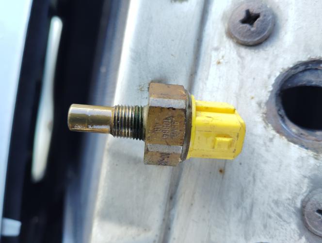

Ciao a tutti, in merito a questo sensore, devo verificare se anche il mio da qualche problema alla lancetta della temperatura, perchè ogni tanto sale e scende a caso.
LA valvola termostatica l'ho cambiata un anno fa ed ora l'ho ricambiata perchè pensavo fosse quello il problema ma mi sa che anche il sensore mette del suo.
Nel mio caso, non ho quello con cappuccio Blu (92VB10884AB) ma bensì Giallo ed il suo codice 95VB10884AB (codice breve Ford 1013062), controllato anche in Ford e risulta quello corretto per il mio motore, è praticamente introvabile.
Vi chiedo ma che differenza c'è tra il Blu ed il Giallo? ossia tra codici: 92VB10884Ab e 95VB10884AB?
Posso mettere comunque il Blu, o creo solo problemi?
