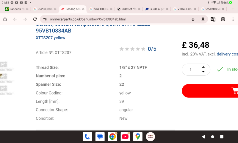

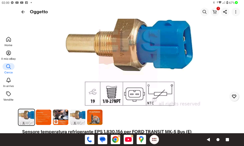

Ciao, potrebbero essere intercambiabili, per il 92VB10884AB che monta il mio motore 4EA serve una chiave 19 mentre per il 95VB10884AB serve una chiave 22.
Però la filettatura sembra essere uguale

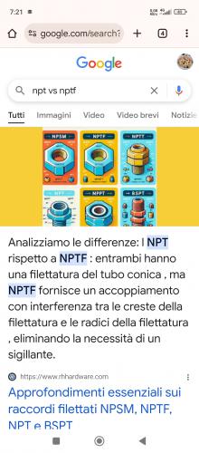

La differenza che ho trovato nelle varie ricerche e che il sensore blu 92 e riportata una filettatura 1/8-27NPT mentre nel 95 giallo e' 1/8-27 NPTF questa F finale non ho capito cosa sia.

Ciao, potrebbero essere intercambiabili, per il 92VB10884AB che monta il mio motore 4EA serve una chiave 19 mentre per il 95VB10884AB serve una chiave 22. Però la filettatura sembra essere uguale La differenza che
ho trovato nelle varie ricerche e che il sensore blu 92 e riportata una filettatura 1/8-27NPT mentre nel 95 giallo e' 1/8-27 NPTF questa F finale non ho capito cosa sia. Ciro
Solo questione tecnica di costruzione filetto.

Ieri comunque l'ho sostituito con un Facet 7.3156 che risulta compatibile con il 92vb, e con il 95vb...AA, ma ci sono delle sostanziali differenze rispetto al 95vb...AB.
Oltre alla chiave, dopo 30sec dall'accensione, ho misurato con il tester la resistenza del sensore e sul nuovo era 3,6kohm, mentre sul vecchio 7kOhm. Questa mattina però misurando qui a casa i valori sono cambiati quindi da prendere con le pinze.
La differenza più importante che ho notato invece, è che dopo il giro di prova, la lancetta del quadro era ferma sotto o all'inizio della N di normal, mentre il vecchio, sostituito al volo, risultava sopra la N tra la N e la O. Anche con il motore acceso.
Quindi mi viene da dire che la differenza sia del sensore, e che il 92vb uguale al95vb...AA, non siano affatto uguali al 95vb...AB, come tutti dichiarino. 95vb...AA uguale al 95vb ..AB, no affatto.
L'unica spiegazione è che sia lo strumento tarato per valori di resistenza diversi.
