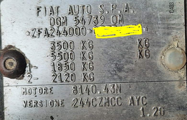

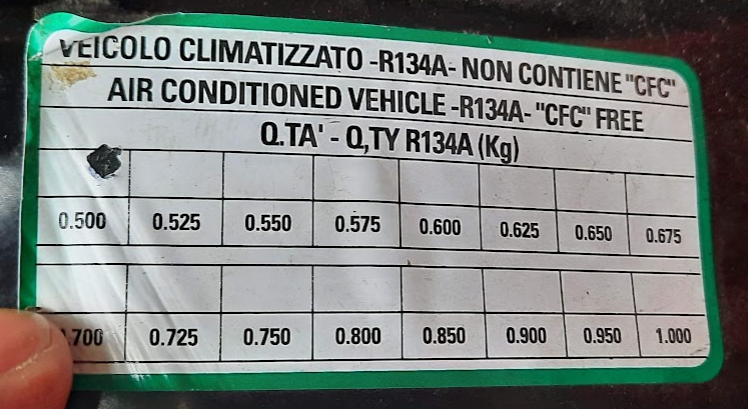

Inserito il 21/07/2022 alle: 09:55:40
In risposta al messaggio di vecchio del 20/07/2022 alle 20:42:06
Il mio è un x244 2.8 jtd power del 2006, ma noto che i quantitativi qui nel forum sono molto diversi. A questo punto aspetto altre info. Grazie comunque a tutti.
quesi sono i dati del motore
e questi sono  i dati del condizionatore originale montato in linea. Tieni presente che dovresti anche avere i vetri azzurrati se ha il clima fiat.:
