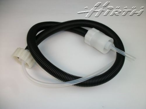

Consiglio di procurarsi QUESTO TUBO .
Da un lato si avvita sul bocchettone del serbatoio AdBlue (sono tutti uguali e standard) e dall altro si avvita sul bochettone della tanica (sono tutti uguali e standard) poi sollevando la tanica si travasa senza il minio spandimento, una volta che il serbatoio è pieno si blocca automaticamente il travaso, si abbassa la tanica e si svita il tubo. Comodissimo.
Con i beccucci di travaso in dotazione alle taniche invece è piu quello che va fuori che dentro e l AdBlue lascia tutto bianco come se fosse cosparso di sale.

Io lo compero QUI a €. 9,99 tanica da 10 litri.
Comunque ora sono chiusi anche loro.
Unico difetto è che certe partite usano una tanica con tappo che non è standard e non si puo avvitare il tubo standard, ma lo travaso prima in una tanica vuota che ne ho gia parecchie.
Il tubo che ti ho indicato sembra che costi un po tanto, ma secondo me dopo che hai provato a usare il ridicolo tubetto dato a corredo della tanica, ti renderai conto che mai spesa sia migliore.
Il tubetto dato a corredo non ha una valvola di blocco e quindi ti accorgi che il serbatoio è pieno quando il liquido esce, sporca tutto il camper, e anche i vestiti e le scarpe. Poi spesso quei tubetti perdono anche dove si avvita sulla tanica e essendo anche corti si fa una fatica boia a tenere 10kg di tanica ferma immobile per il tempo dl travaso senza che ti si sfili dal bocchettone. Gia provato tutto di persona visto che ho l AdBlue da inizio 2015.

Comprato il tubo indicato da Tommaso, mai usato. Se volete posso rivenderlo a metà prezzo...
Fatto rifornimento 2 volte con la tanica da 10 litri (una alla macchina e una al camper) non ho avuto alcuna difficoltà e nessuno sversamento di AdBlue.
Adesso faccio rifornimento direttamente alla pompa risparmiando circa 1€/l e soprattutto senza avere problemi di approvvigionamento taniche e residui da smaltire in breve tempo.

Quelo che ho segnalato io (sempre da Ebay, è a €. 28,54 con spedizione gratuita, mentre questo è si a €.16,95 ma con spedizione €. 19,90 e quindi €. 36,85
Con Ebay bisogna stare attenti a controllare i costi di spedizione perchè ci marciano.

Se hai il serbatoio mezzo vuoto e ci stanno tutti  i 10 litri, certamente che si puo fare anche senza quel tubo, ma se per esempio ci stanno 8 litri soli, te ne accorgi solo quando esce. Io lo riempio raso prima di ogni viaggio lungo, sia che ce ne stia molto che pochi litri.
Poi forse dipende anche dove e come è posto il bocchettone.
Da me che è nel cofano e il bordo del cofano e alto 150 circa da terra, devo usare il tubo e ache uno sgabello. Collego il tubo e mi appoggio la tanica sulla spalla e quindi nessuna fatica anche a tenere li 10kg per quei alcuni minuti che servono a riempire.
Alla pompa non ho mai provato perchè viaggio sempre gia pieno da casa, giusto bisogna ricordarsi di andare dietro dove ci sono le pompe per i camion perchè di solito la pompa AdBlue è solo su quelle.
All estero stanno mettendo le pistole dell AdBlue anche nelle pompe da auto accanto a quella del gasolio e benzina.
La mia unica paura con la pompa è che qualcuno casomai per disattenzione la abbia infilata nel suo bocchettone del gasolio, e la abbia contaminata e che quindi poi mi si contamina l AdBlue nel camper.
A casa, invece con taniche sigillete e travaso in maniera sterile, sto piu tranquillo.
