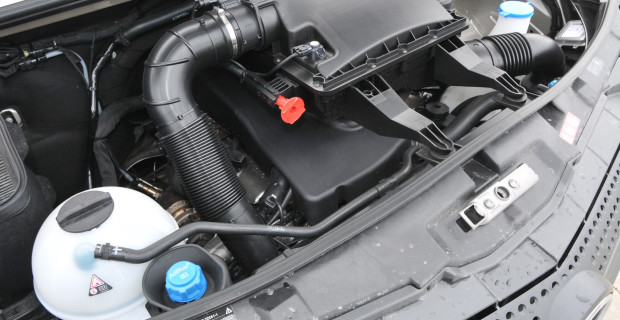

Io il serbatoio AdBlue lo ho nel cofano, e quindi protetto e riparato anche dalla sporcizia

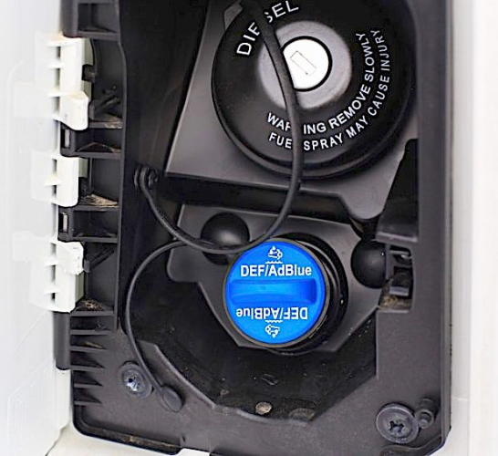

Sono rimasto basito a vedere il Ducato che ha io bocchettone AdBlue esattamente sotto a quello del gasolio
Se uno fa uscire il gasolio (e capita) cola sul bocchettone dell AdBlue e quindi lo sporca e una volta che uno deve rifornire l AdBlue c'è una certa possibilità di inquinamento.
Ma non sarebbe stato meglio AdBlue soopra e Gasolio sotto?
