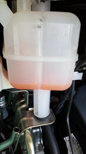

Buongiorno a tutti.
Prima di partire per le vacanze estive avevo controllato i livelli.
Quello del liquido di raffreddamento era un paio di mm. sotto il minimo per cui l'ho rabboccato fino al livello max e via.
Al ritorno, dopo ca. 4500 km Milano-Danimarca-Milano, quindi non esattamente al caldo, il livello è questo:
Ho cercato segni di un'eventuale perdita, per quanto nelle mie possibilità, all'interno del vano motore e sul fondo pavimentato del rimessaggio dove tengo il mezzo ma non ho notato alcun segnale.
E nemmeno il meccanico Fiat presso cui sono stato questa mattina, almeno a prima vista, ha notato niente di strano. Ha perciò rabboccato (non poco) e mi ha detto di andare via tranquillo per il weekend e di rientirci al ritorno per fissare un appuntamento per cercare la causa.
Il mezzo Ducato è un 2.3 150 cv. euro 6 ed ha percorso ca. 8000 km. in totale.
Statisticamente dove potrebbe essere il problema?

Buongiorno a tutti. Prima di partire per le vacanze estive avevo controllato i livelli. Quello del liquido di raffreddamento era un paio di mm. sotto il minimo per cui l'ho rabboccato fino al livello max e via. Al
ritorno, dopo ca. 4500 km Milano-Danimarca-Milano, quindi non esattamente al caldo, il livello è questo: Ho cercato segni di un'eventuale perdita, per quanto nelle mie possibilità, all'interno del vano motore e sul fondo pavimentato del rimessaggio dove tengo il mezzo ma non ho notato alcun segnale. E nemmeno il meccanico Fiat presso cui sono stato questa mattina, almeno a prima vista, ha notato niente di strano. Ha perciò rabboccato (non poco) e mi ha detto di andare via tranquillo per il weekend e di rientirci al ritorno per fissare un appuntamento per cercare la causa. Il mezzo Ducato è un 2.3 150 cv. euro 6 ed ha percorso ca. 8000 km. in totale. Statisticamente dove potrebbe essere il problema? Mario   On s'engage, et puis on voit
Il livello che riscontri in foto è con il motore a caldo, oppure con il motore a freddo?
Perché se la foto è stata fatta col motore a freddo, ci può stare che il livello risulti così. Un po' basso, ma ci può stare...
Idem se hai rabboccato fino al segno MAX col motore a freddo, nei primi 50 Km una buona parte del liquido che hai immesso in circuito è stata sputata fuori per la normale espansione del liquido in vaschetta.
Il livello in quella vaschetta andrebbe sempre controllato a caldo (diciamo meglio, a tiepido). Poi fai raffreddare un po' (mai aprire il tappo della vaschetta se il motore è molto caldo) ed eventualmente rabbocchi, stando comunque un po'  (un cm?) sotto il segno MAX.

il livello prima delle vacanze a cui facevo riferimento (poco sotto il minimo) era stato controllato a motore freddo.
Anche il livello della foto era a motore freddo, ricontrollato dopo una mezz'ora di viaggio era salito si e no di 1 cm.
Tra il segno Max (che comunque mi sembra  lasci abbastanza spazio per lasciare espandere il liquido) ed il livello in foto il  meccanico avrà aggiunto 1 litro di paraflu, in pratica il quantitativo perso/consumato in 4500 km.

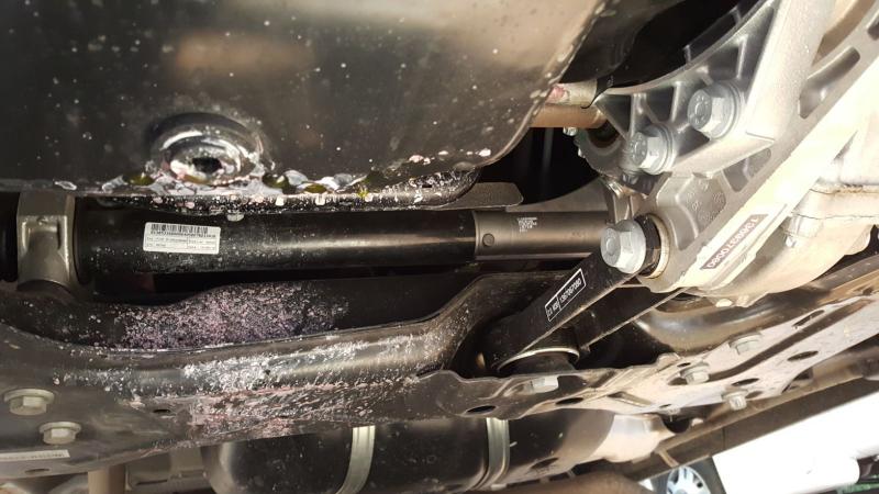

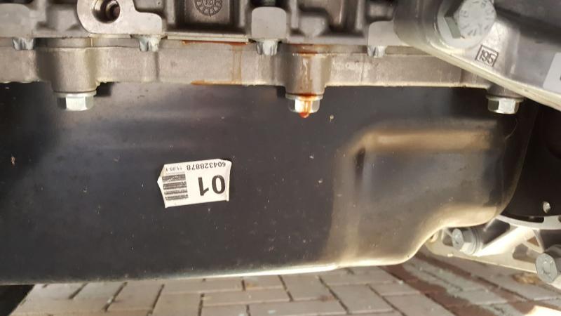

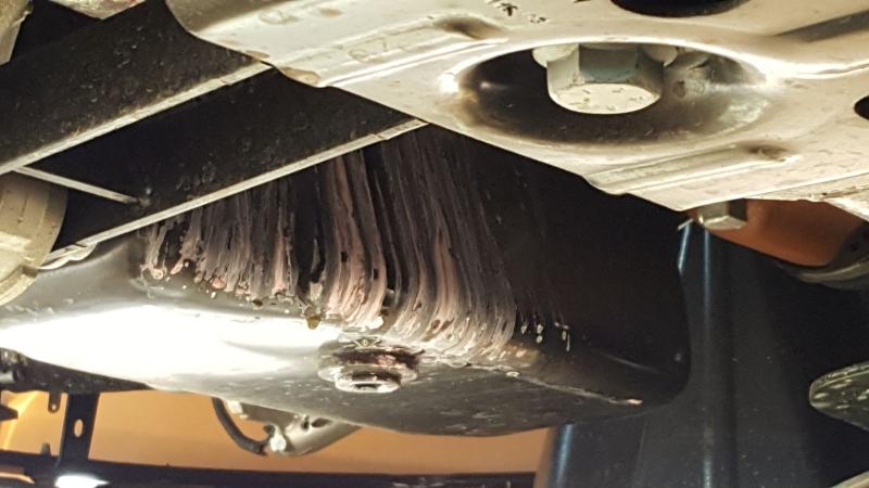

"Piccolo" aggiornamento.
Rientrato dal weekend, percorsi ca. 200 km all'andata e altrettanti al ritorno.
Appena tornato mi sono sdraiato sotto il camper ed ho controllato, questa la situazione:
vista dall'anteriore della coppa dell'olio
coppa dell'olio da dietro
Il livello a freddo, stamattina, era tornato quasi come nella primissima foto, l'ho subito portato in officina Fiat.

Piccolo aggiornamento. Rientrato dal weekend, percorsi ca. 200 km all'andata e altrettanti al ritorno. Appena tornato mi sono sdraiato sotto il camper ed ho controllato, questa la situazione: vista dall'anteriore della coppa
dell'olio coppa dell'olio da dietro Il livello a freddo, stamattina, era tornato quasi come nella primissima foto, l'ho subito portato in officina Fiat. Da una parte sono contento: se un difetto è evidente individuarlo sarà semplice e poi penso a cosa sarebbe potuto succedere e dove e quando. Dall'altra però... Mario
Era capitata una cosa simile anche se meno intensa sul mio Sprinter appena nuovo, una perdita di liquido refrigerante dal sistema di riscaldamento del filtro gasolio. Subito sistemato bene e rapidamente e ovviamente in garanzia.
Sono cose che su un mezzo nuovo possono capitare casomai per un montaggio non perfetto di qualche particolare. L'importante è averlo trovato e vedrai che sarà una banalità anche da te.
