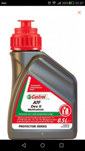

Io ho messo questo. Se hai dei dubbi vai a comprarlo da un ricambista,. Ti consiglierà bene.
Grazie mille.Effettivamente incrociando la specifica ford con il codice oem escono le specifiche dexron 2 ed atf per cui dovrebbe essere a posto.Lunedì faccio il tagliando e sistemo anche quello.

Se vuoi usare un olio di ottima qualità puoi usare questo ha esattamente le specifiche Ford in oggetto:
https://products.liqui-moly.com...

questo sembra il suo per tutto.
Grazie mille,se lo trovo,lo compro.

Mi risulta che potete comprare anche un dex III che contiene anche le caratteristiche del dex II mentre invece non va fatto il contrario se e' richiesto dex III. Olio atf dex II lo uso tranquillamente sui miei mezzi ormai ventennali ed anche ultra ventennali, ducato compreso.
