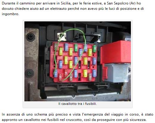

magari non centra nulla...ma una prova la puoi fare...praticando un ponticello con uno spezzone di filo tra due fusibili in cabina...
il camper in oggetto con il problema alle luci ingombro era un 678 del 2003...

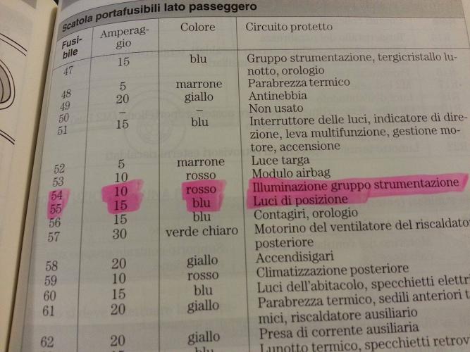

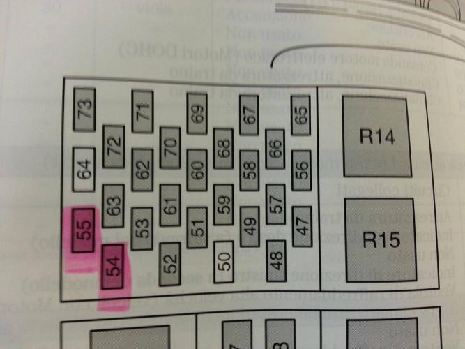

io non lo so che portafusibili ha il tuo mezzo...quella in foto l'ho specificato che e un 678 del 2003...anzi aggiungo su ford...
ti metto cio che risulta dal manuale di manutenzione sul mio di impianto...677tc del 2002  sempre su ford...
giorgio...
