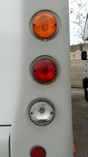

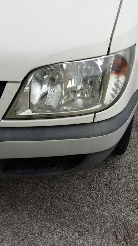

Ero scettico riguardo ai vari prodotti per il ripristino della trasparenza dei fanali ingialliti. Oggi mi sono ricreduto.
Ho trovato all'OBI un prodotto a soli 6,50 euro e mi sono detto: ' visto l'esiguo prezzo perchè non provarci? Faccio presente che già mi stavo informando per l'acquisto della fnaleria anteriore e posteriore del mio sprinter. Questo è il risultato di 15 minuti di lavoro:

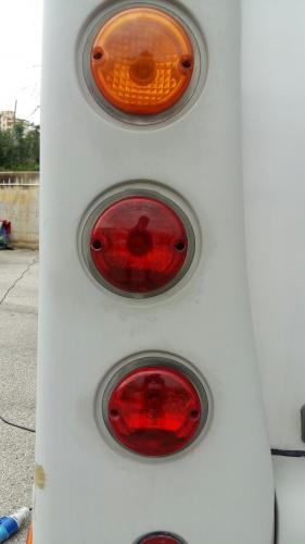

Peccato non aver pensato di fare una foro prima, ma vi assicuro che erano giallognoli e non più trasparenti.

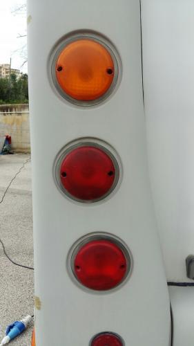

Questi invece sono le luci posteriori:
che sono diventate così :
Non so quanto durerà, ma per ora sono soddisfatto.
Saluti
Daniele
